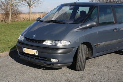

Pour la couleur on dirait plutôt le gris pluton comme le mien non ?
envoyé depuis mon Xperia S avec tapatalk
https://t.me/pump_upp
- ypyann
- Messages : 1731
Re: bva refaite??
c est ce que je pensais vu la photo du bon coin, le mien etait aussi gris pluton, mais non, il est beaucoup plus clair, j ai le catalogue espace de 2000, elle est pas dedans, c est une couleur qui a du apparaitre fin 2000 avec le changement de nom des finitions?
je vais essayer de mettre une photo

- ypyann
- Messages : 1731
Re: bva refaite??
essai photo
- ypyann
- Messages : 1731
Re: bva refaite??
yes!!!ben c pas complique finalement!!
alors qui connait le nom de cette couleur?

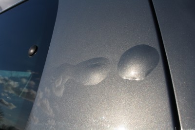

- ypyann
- Messages : 1731
Re: bva refaite??
bon ben du coup maintenat que je sais mettre des photos, il a ca mon futur espace, ca serait grave?defaut peinture ou structure? quelqu un a deja eu?
Re: bva refaite??
Peinture cloquée comme cela sur un III, jamais, mais par contre souvent sur des I ...
C'était un défaut lié à l'eau accumulée dans les fibres de la "résine"
Pour la ref de peinture, elle est sur la plaque au pied de porte passager
