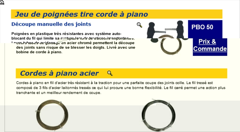

bonjour l'espace
il te faut du materiel de carossier (corde à piano avec deux poignées ) http://www.centrale-du-carrossier.fr/Fr ... ndexc.html
tu perces un trou ou tu dégages un passage entre le passage de l'aile et l'exterieur ,
tu passes ta corde à piano
grace au deux poignées tu tires en découpant le joint de fixation de ton aile arriére ou avant selon ton démontage :wink:
c'est un travail de patience :wink: si tu force de trops tu risques la casse de la piéce à recuperer :(
le changement d'une aile arriere sur un espace II existe sur le forum ,
d'ailleur j'ai changé mon aile avant cet été sur mon II :roll:
Pièces jointes
corde à piano  et poignées
