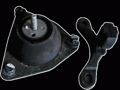

bonjour a tous tous est dans le titre voila je veux changer le support moteur coter distribution ,je voulais savoir si c'est le même que sur les safrane 2.2 td et ou ont

Safrane non, mais Laguna I , Oui ;)

ok merci met pourtant c'est les meme moteur ? bizzare sa

par contre je c'est pas le quel prendre pour laguna car mon espace est de 1998 merci

tonton44 a écrit :ok merci met pourtant c'est les meme moteur ? bizzare sa
Mais pas le même berceau supérieur ...
Pour les references de la Laguna, il faut que je retrouve cela ;)

On parle bien des parties élastiques :
Ref 6025370667 (Espace) 7700824266 (Laguna) : http://www.yakarouler.com/prix/fixation ... E5402CQ323
Si c'est la dent , 6025405016 (Espace) ou 7700419775 (Laguna) :
http://www.piecesvoitures.com/pieces-de ... 05016.html (pric neufs complètements faux d'ailleurs ... certains feraient n'importe quoi pour vendre :roll: )
Mais cette dernière est quasiment au même prix, voire moins chère en concession .
C'est quoi ton problème avec :?:
J'en ai peut être un jeu d'occasion sinon ... MP si intéressé ;)

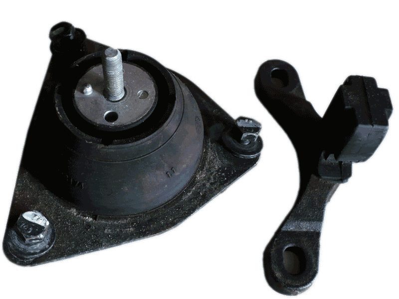

moi c'est celui qui est rond. pas le fer a cheval (limiteur gmp) bas mon support moteur est mort il est tous ecraser avec le temps puis il couine jais mis un d'occasion met cet la meme chose donc je voudrais mettre du neuf pluteau .merci

S'il couine, c'est que la dent frotte contre le métal de la partie haute (normal) ... et qu'il n'a pas été regraissé à la graisse blanche avant repose . C'est un grand classique . D'autant plus si le a dent du "fer à cheval" n'a pas été bien centrée ;)

Désolé, zappé la question. La graisse blanche est la mieux car plus solide. A défaut, un passage régulier sur la dent de graisse à chaine de moto peut aller, mais attention aux projections sur les courroies. Elle se passe du coup par les trous de calage du support métalique ;)

bonjour a tous c'est bon jais changer mon support moteur il etait bien mort tous tasser le fer a chaval est en bonne état plus de grincement sa change et plus de bruit dans l'habitacle le support jais pris un hutchinson a 56 euro

Je copie au passage les équivalences :
•RENAULT :
7700414099
•RENAULT :
7700824266
•CORTECO :
21652894
•FEBI BILSTEIN :
22732
•RUVILLE :
325522
•SASIC :
4001705
Peut être monté sur :
•RENAULT LAGUNA Estate 2.2 D (83 Ch) - Diesel
•RENAULT LAGUNA Estate 2.2 dT (113 Ch) - Diesel
•RENAULT LAGUNA Estate 2.0 (113 Ch) - Essence
•RENAULT LAGUNA I 2.2 D (83 Ch) - Diesel
•RENAULT LAGUNA I 2.2 dT (113 Ch) - Diesel
•RENAULT LAGUNA I 3.0 (167 Ch) - Essence
•RENAULT LAGUNA I 2.0 16V (139 Ch) - Essence

Pour info, le grincement, chez moi, ne venait pas du support moteur non graissé.(il avait été changé il y a deux ans lors de la distribution)
Je l'ai démonté et graissé, mais ça n'a rien changé aux grincements.Pas perdu de toute façon car maintenant, il est graissé OK :)
J'ai alors démonté les amortisseurs et le bruit venait de la coupelle supérieure dont le caoutchouc était fendu.(j'ai reproduit le bruit exact à la main)
J'en ai profité pour commander le kit de réparation complet (haut et bas).
Content d'avoir trouvé à priori ce bruit (enfin j'espère :roll: ) car ça commençait à bien m'énerver ces grincements ... :twisted:
