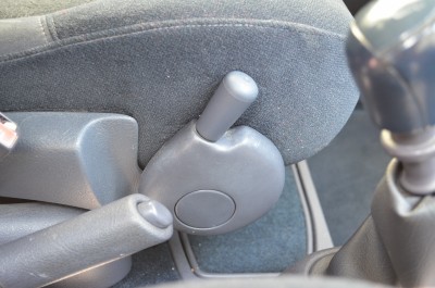

- Messages : 4204
Re: reglage hauteur siege conducteur
Si ça peut aider, voilà une photo de la manette au repos :
Pour l'actionner, la tige sort et le siège ne monte/descend que lorsque la tige est sortie à fond (la photo de ypyann montre la tige sortie mais je ne sais pas si elle est à fond )
- zouzie
- Messages : 97
- Inscription : 18 mai 2012, 15:27
- Modèle : [Espace III 2.0]
Merci pour les infos et la photo.
Effectivement ma tige est horizontale et elle ne fonctionne pas même sortie à fond.

Merci pour les photos !
Mais du coup, je ne comprends pas comment ça marche et comment la tige déverrouille le mécanisme ?!? Ou alors il n'y a pas de verrouillage, juste un bras de levier ?
Voilà Pete. Juste un levier extensible pour une meilleure manipulation. Le reste se passe dans le mécanisme qui, à mon sens, possède 3 pignons à l'intérieur d'un grand relié à l'axe cannelé pour démultiplier la force. Je présume soit un des axes des trois pignons de pété, soit un pignon de pété, soit de l'oxydation généreuse qui bloque les pignons...
