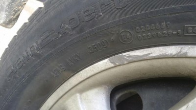

Re: volant qui tremble
Tout ce que j'ai c'est (205430)
- Messages : 12370
Ne cherche pas plus loin :
Dans l'ovale : 3509 correspond a la 35 eme semaine de l'an 2009 !
CQFD
Dan
CQFD
Dan
Je ne savais pas.
Merci Daniel
J'ai eut les 4 pour 50€ l'été dernier donc c'est pas une ruine
Merci Daniel
