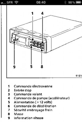

Désole,j'ai pas fait attention et sur tapatalk pas de signature
C'est se modèle là que tu as ou l'autre
ci joint les photos.
Édit: Tu as vérifié la connections sur la pompe si elle n'est pas oxidé
Elle se trouve sous le phare sur les III je crois comme les safrane
