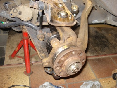

- Messages : 10571
Re: frais pour le contrôle technique
enlever le porte moyeu,
sur la photo ici, le roulement a déjà été changé (pièce brillante)
pour cela enlever roue, étrier et disque + enlever le gros écrou du cardan
