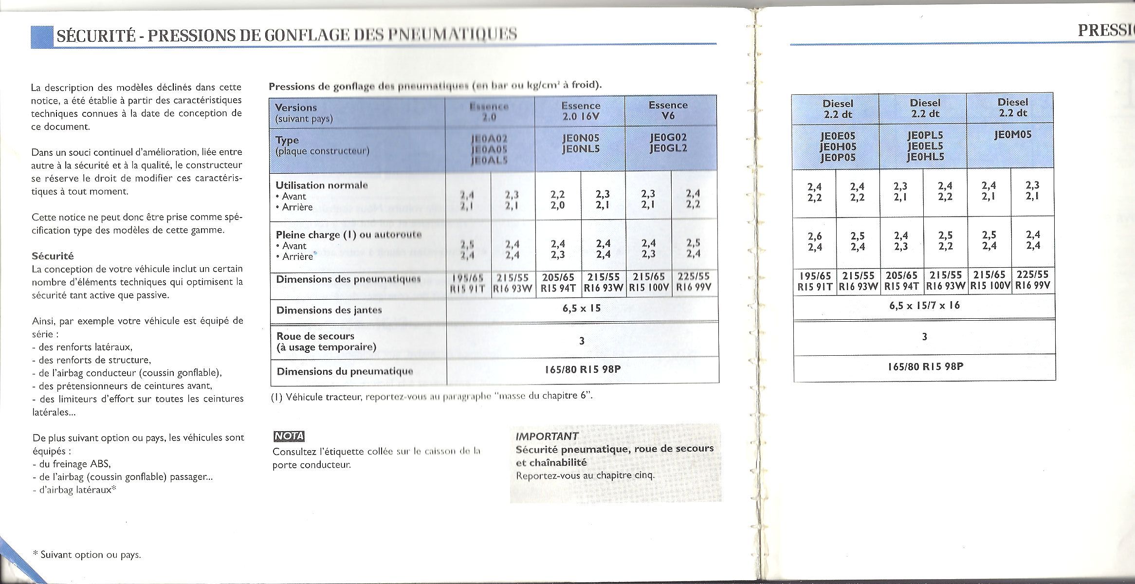

Pour vous mettre tous d'accord : Fiche technique Espace III
Apparemment en 2.0 : 15 ou 16 pouces au choix !

Pilou29: effectivement d'après ta fiche technique il n'y aurait aucun soucis alors pourquoi certain ce sont plaint que ça ne montait pas... peut être parce qu'ils ont tenté de les monter apès l'apéro

Il est possible que Matra ai monté sur les 2.0 16 V des plus gros doubles pistons (V6-24 et DCI) sur les fin de série pour écouler les stocks ... ce ne serait pas une première chez Matra.
Et pour ce qui est de monter du 15 sur un 2.2 DCI, j'ai testé et cela ne passe pas , même sans apéro![Mr. Green :mrgreen:](./images/smilies/icon_mrgreen.gif)
V6-24 2.2 DCI : diamètre des disques 305 mm
2.0 16 v et 1.9 DTI : diamètre des disques 305 mm
Dont deux types d'étriers à l'avant sur les III.2 ...

Roue de secours pour tous les espaces III : 165/80 R15 98P
Affaire classée !

- Messages : 13204
Re: Jantes Espace III 16-15 pouces?
Bon alors je vous mets l'extrait du manuel de la voiture (60 25 314 948 - NU 60650998 - 5 ème édition française)
Curieusement ma roue de secours est bien une 16 pouces en 175/70 R16 vitesse maxi 120
Je viens de passer sous l'Avantime, équipée d'origine en 17 pouces (pas une option) et la je trouve la même roue de secours que l'espace III, soit une 175/70 R16. (Ce qui est conforme au manuel de l'Avantime)
Bizarre![Question :?:](./images/smilies/icon_question.gif)
Bizarre
_____![Image](http://i38.servimg.com/u/f38/12/08/35/20/espace11.png)
![Image](http://i48.servimg.com/u/f48/12/08/35/20/pec_ad10.jpg)
![Image](http://i38.servimg.com/u/f38/12/08/35/20/clipbo10.png)
![Image](http://i48.servimg.com/u/f48/12/08/35/20/av_15010.jpg)
