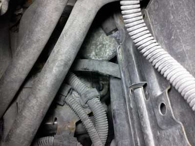

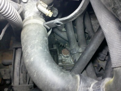

nan la en fait, j ai ouvert le capot pour voir , et je me pose 3 questions
ou est la plaque d identificaton de la bva ? ( sur un espace 3 2.0 16v de 2002 )
j ai remarque sur , ce que je pense etre le selecteur (voir photo si ca fonctionne!) ( a peine au dessus a gauche du bouchon un peu orange, pendant qu on y est, un peu de culture generale, c est quoi ce bouchon?)deux especes de cosses , males, qui sont a l air libre, est ce normal? et un peu plus sur la droite, on ne le voit pas sur la premiere photo, ca sera la 2ieme, il y a un trou taraude, sans rien dedans donc, pareil, est ce normal aussi?

Salut,pour ta DP0, les deux cosses mâle sur le contacteur multifonction (selecteur) sont en effet libre c'est pour pouvoir brancher un multimètre pour régler le contacteur.Pas de souvenir de vidange bv a 60000 kms !!. Pas de fuite d'huile sur ta bv ?le trou non taraudé est normal aussi.Pour le bouchon sur le bv (bouchon de vidange clef carré) c'est pas la que l'on procède au remplissage.Quel sont tes symptômes ??
