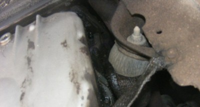

bonsoir je me suis glisser en dessous pour vérifier mes silentbloc je vous laisse voir les déga en photo
les autre ne sont pas beaucoup en meilleur état ils sont poreux
que faire changer les 4 ou celui le plus toucher
je n'ai pas trouver de toto sur sa ou j'ai mal chercher

Bonjour,orval56 a écrit :ne pas hesiter à faire une pesée pour vérifier...car d'apparence, c'était bon, mais décollé sur toute la surface (cas vécu)
C'est quoi une pesée ???
Merci.

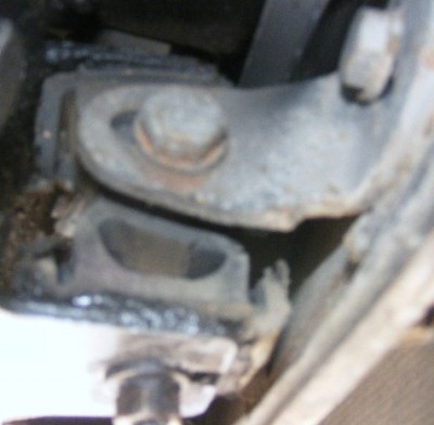

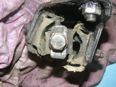

BONJOUR donc voila les 2 suport de boite sont changer et celui du pots(3) (celui en photo je disais que c'etai ceux de la boite en faite non
) reste plus ceux devant (3)
vue les photo il était Temp de les remplacer
les spécialiste n'hésiter pas a me donner des conseille
celui la sa va encore je trouve celui devant avant droit
je la finirai demain
bonne soirée
bonne soirée

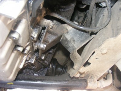

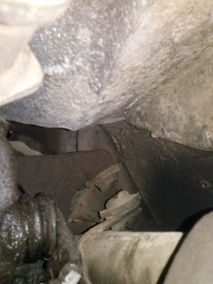

Intéressant ! As tu eu besoin de démonter le collecteur d'échappement ?
En fait qu'as tu démonter pour accéder et avoir la place pour défaire les écrous ?
- Messages : 1172
- Enregistré le : 24 juil. 2012, 21:57
Re: moteur qui tremble
j'ai retiré la partie avant de la ligne d’échappement les écrou coter turbo est deux autre avec des ressort après la bv
pour retiré les silent bloc j'ai démonter les fixation des silent bloc ( plus facile car pas de place pour une clés par au dessus du silent bloc ) bien sur mettre un cric sous la bv
je métré des photo
donc voila pour ceux de l’arrière
la bonne nouvelle c'est que j'ai pas eu besoin de dégrippant Grace a l’anti corrosion j8s
sinon quelqu'un peut me donner les couple de sérage
je métré des photo
