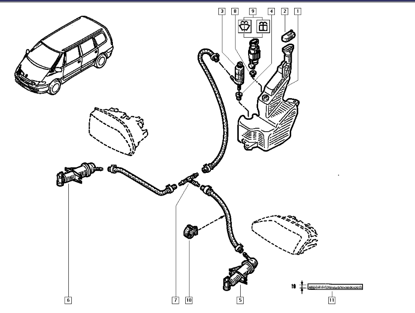

sur dialo
une pompe pour les lave phares : 77 00 813 676 environ 80€
une pompe pour les essuis glaces AV et AR : 77 00 430 702 environ 58€
donc pas de pompe avec 3 sorties

Messages : 7104
Re: Pompe lave glace
une petite copie d'écran pour explication :wink:
pour info: la pompe lave glace aprés 99 est identique pour les modéles avec ou sans lave phare :!:
