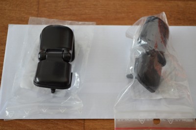

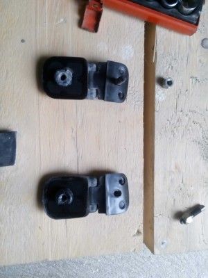

Charnières neuves, une différente pour chaque côté
Les références sont :
* 60 25 302 973 pour la gauche
* 60 25 302 974 pour la droite

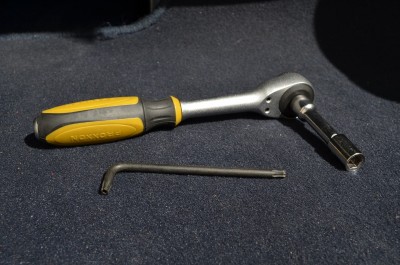

Les outils nécessaires :
Douille de 10 et empreinte Torx de 30
Attention pour la douille de 10 : la vis ressort de près d'un centimètre au centre de l'écrou un fois serré, il faut donc que la douille soit assez longue ou percée au centre.

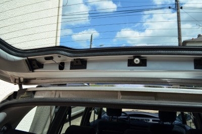

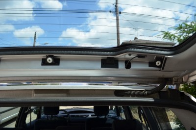

Coffre ouvert, il faut tirer sur la garniture en haut du hayon :
Un clips au centre, 2 sur le côté droit
Le même clips du centre, 2 sur le côté gauche

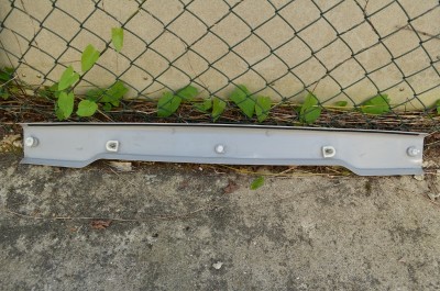

Il faut la tirer droit, et il se peut que quelques clips viennent avec l'habillage ...
Habillage avec les 5 pinoches dont le clips de gauche qui est venus avec ...
Au remontage, les miens se sont bien remis car ils n'étaient pas cassés :)

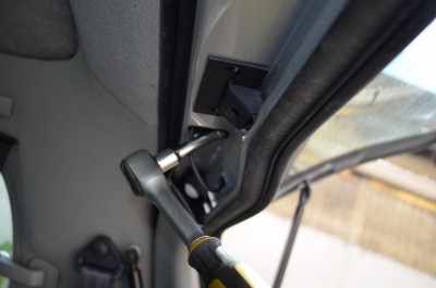

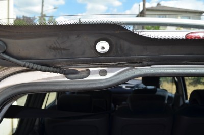

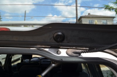

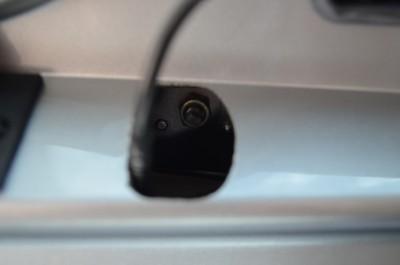

On ferme le coffre et on ouvre la lunette. La vis côté véhicule est au fond d'un trou :
Ecrou de 10
Ecrou de 10
Mais aisément accessible avec la douille :
Accès aisé même coffre fermé
Après on dévisse une charnière côté coffre, et une côté lunette (la même de préférence :mrgreen: )
Empreinte torx de 30

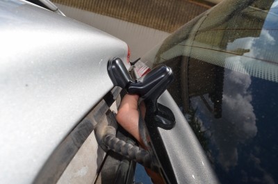

Retirez délicatement la charnière ... la lunette bouge un peu ...
Charnière otée
Charnière otée
Puis remettre la charnière neuve : il y a un détrompeur, aucun risque de monter la mauvaise. Il y a deux joints caoutchouc souples, il faut en mettre un de part et autre de la lunette.
Remise en place d'une charnière
Resserrer côté lunette puis côté coffre, et passer à la seconde charnière.

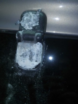

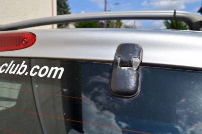

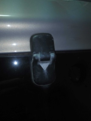

Le résultat, avant :
Charnière droite
Charnière droite
Charnière gauche
Charnière gauche

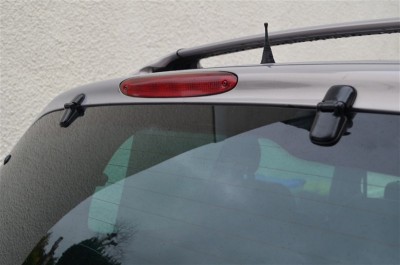

Après :

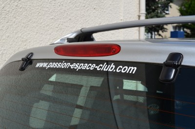

Notez que le sticker entre les charnières est important pour la réussite de l'opération : il permet de rester concentré :mrgreen:

Super ce tuto ... Mais on le trouve où le sticker "Passion Espace Club" ?

jlchaps88 a écrit :Super ce tuto ... Mais on le trouve où le sticker "Passion Espace Club" ?
mets toi en relation avec DOM89
c'est lui qui a les stickers (tarifs voir avec lui)

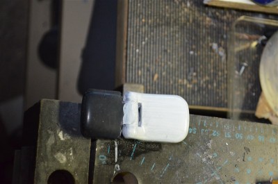

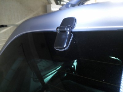

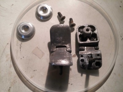

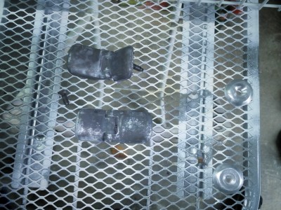

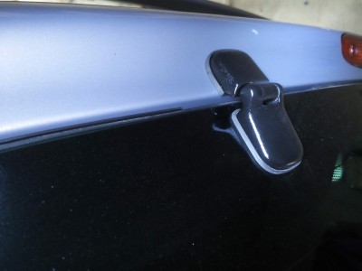

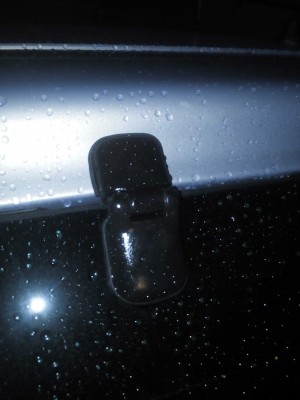

Ayant refait la peinture de mes charnière, j'ai fait des photos, que je me permet de rajouter ici.
En espèrent que ca serve à d'autres, et que ca ne dérange pas l'auteur initial.
Au programme, démontage, grattage, léger ponçage, rustol, séchage, peinture noir, vernis, séchage, remontage.
Temps global 48h, c'est très long à sécher le rustol, et je ne suis pas bien sur que ce soit fait pour l'alu, sur les coupelles coté intérieur, j'ai du le reponcer entièrement ca me faisait friser la peinture noir.
Pour enlever les coulures blanchâtre sur la vitre, j'ai utilisé du polish.

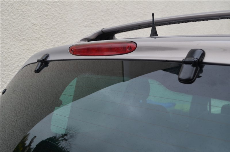

Sur mon V6, mes charnières ne sont pas top, pas au niveau des tiennes mais elles commencent à boursoufler : je vais essayer de les repeindre car le résultat fait propre !

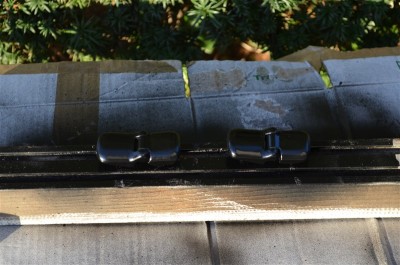

Les miennes aussi était juste boursouflé avant que je commence à grattouiller
Le résultat n'est pas nickel, mais ca ne choque pas.
Ca aurait été mieux si j'avais respecte les temps de séchage.
Temps que c'était démonté, j'ai lavé les joints au WD40.
Si tu utilise du rustol, ne ponce pas trop, j'ai l'impression qu'il a besoin de "matiere pourrie" pour avoir une accroche. La poudre blanche devient noir et dure.
Deux nouvelle photos par temps sec.

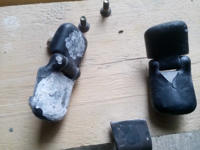

Messages : 4338
Re: [TUTO] Changer les charnières ouverture lunette arrière

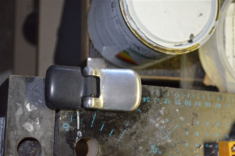

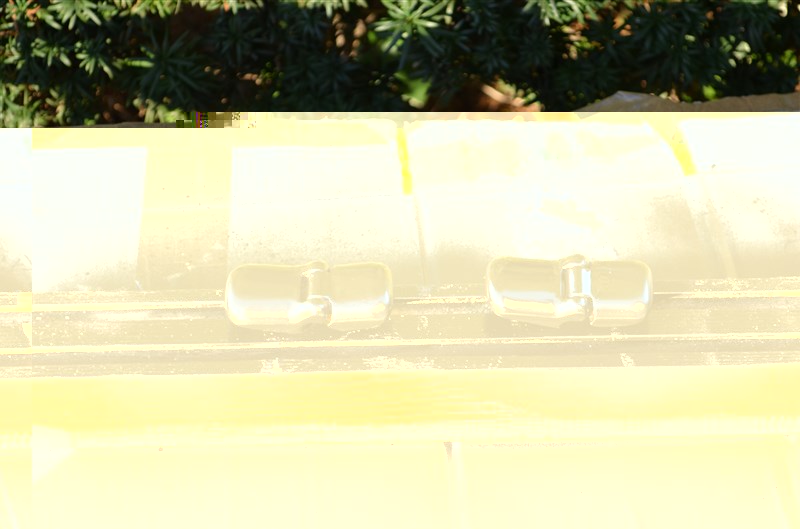

Le V6 a également les charnières en mauvaise état : j'avais gardé les charnières du 2.0 l que j'ai refaites ...
Mise à nue avec une mini-machine puis ponçage au papier de verre 500
2 couches de peinture spéciale aluminium, avec ponçage au papier de verre 1000 avant la seconde couche
Après un second ponçage très léger au papier de verre 1000, atelier peinture en bombe

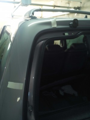

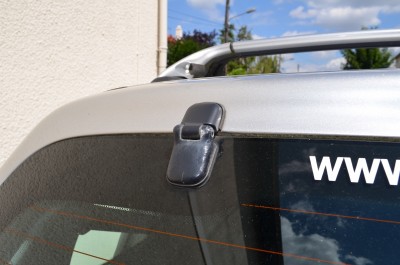

Résultat après la pose :
15 minutes pour la pose
Je ne sais pas si ça va tenir aussi longtemps que des neuves, mais au prix où ils les vendent (vendaient ?) ça vaut le coup d'essayer ! :wink:
