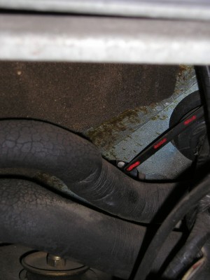

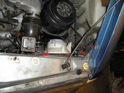

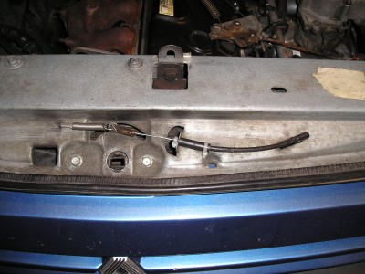

au cas, sur l'espace 1, ph 1 & 2, avez vous rencontre des des ennuis avec le cable du capot moteur ???
pouvez vous metre ici des photos avec l'endroit ou le cable entre dans le compartiment moteur ???
sur la mienne, la charnière gauche, frotte beaucoup sur le cable a la fermeture du capot et a la tendeance de le torsioner/pieger avec consequent surplus de solicitation pour l'operation d'ouverture ....
donc, vu l'IMENSE volume du bricolage au CRETIN (pas a con) fait par l'ex proprio, je veux faire une comparasion entre un trajet d'origine du dit cable et que j'ai trouve sur ma voiture...

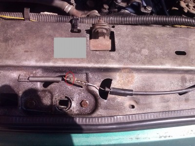

attention a ce qui est entouré en rouge car une fois en bricolant j'ai pas fait gaffe a ça car une fois il c’était détacher est plus moyen de ouvrir le capot dans ce cas la démonter la calandre passer la main pour pousser la tirette
il sort par de l'habitacle

pour la premiere photo, j'ai mis la un vis de 4 avec un ecrou nylstop. j'ai lu au son temps ici le sujet

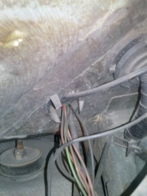

pour la seconde, on voit pas le trajet au long d'aille interieure, mais, si tu veux, tu peut verifier/regader en abaisant le capot si la charnière gauche touche l'envelope du cable, plus ou moins apres le gros faisceau electrique visible dans ta photo.
vu le trajet d'origine trop torsione/beaucoup de changes de direction = donc trop frotement pour rien, je veux metre le levier d'ouverture sur le paneau lateral gauche, sous l'aerateur si possible.

+1 pour la vis et écrou nylstopl'espace a écrit :cris59 = merci beaucoup pour ton retour.
pour la premiere photo, j'ai mis la un vis de 4 avec un ecrou nylstop. j'ai lu au son temps ici le sujet...

dsl je ferait d'autre photo demain a mon arriver sur mon lieu de vacance de son passage du passage le long de l'aile je regarderai aussi si sa frotte contre la
charnière

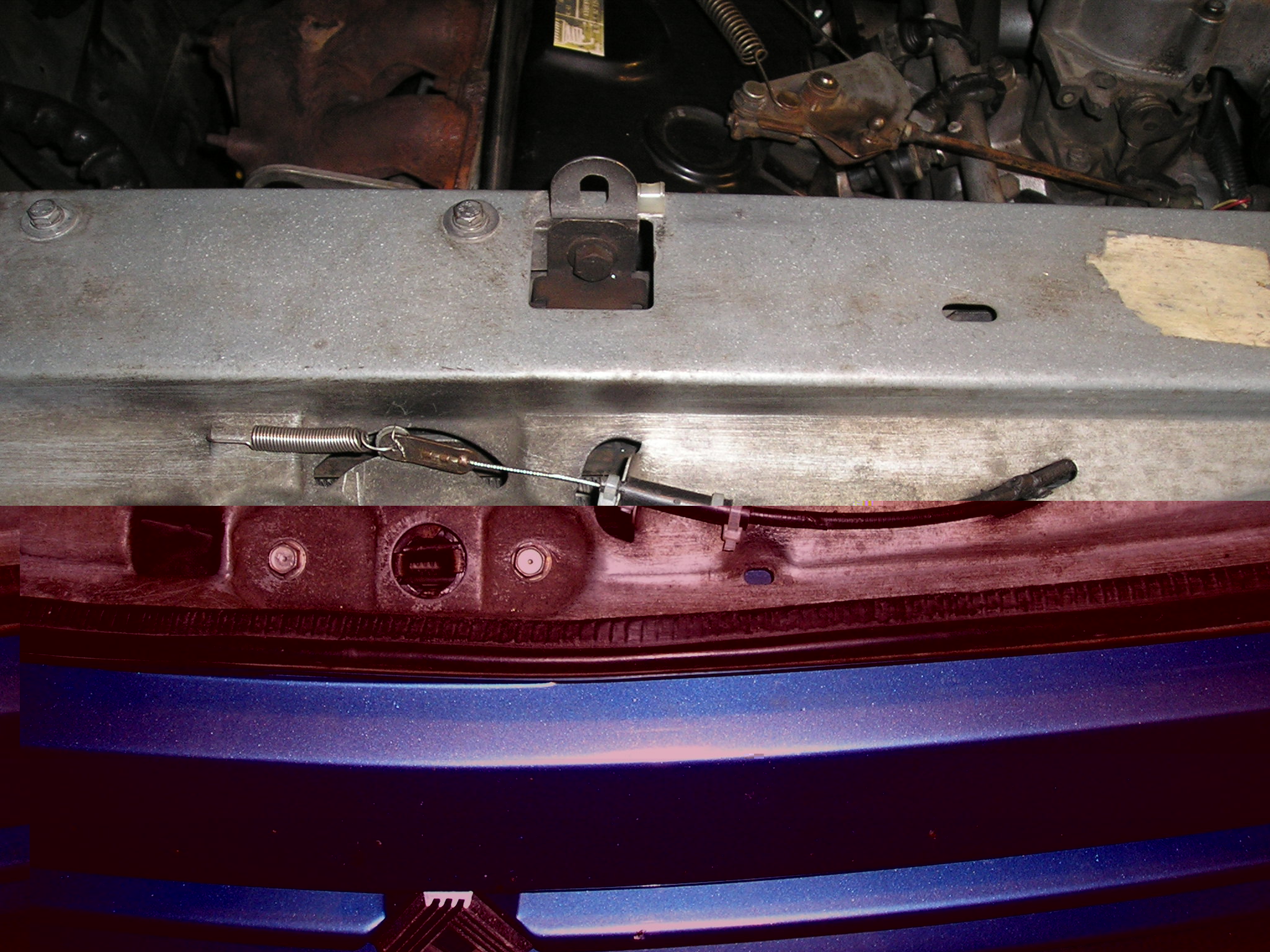

Voilà des photos

marcus67 = merci BEAUCOUP pour tes photos !!! tres explicites.
comme ca j'ai compris l'erreur existant sur le mien.
bien preventif avec les modifs/ajouts sur le cable
