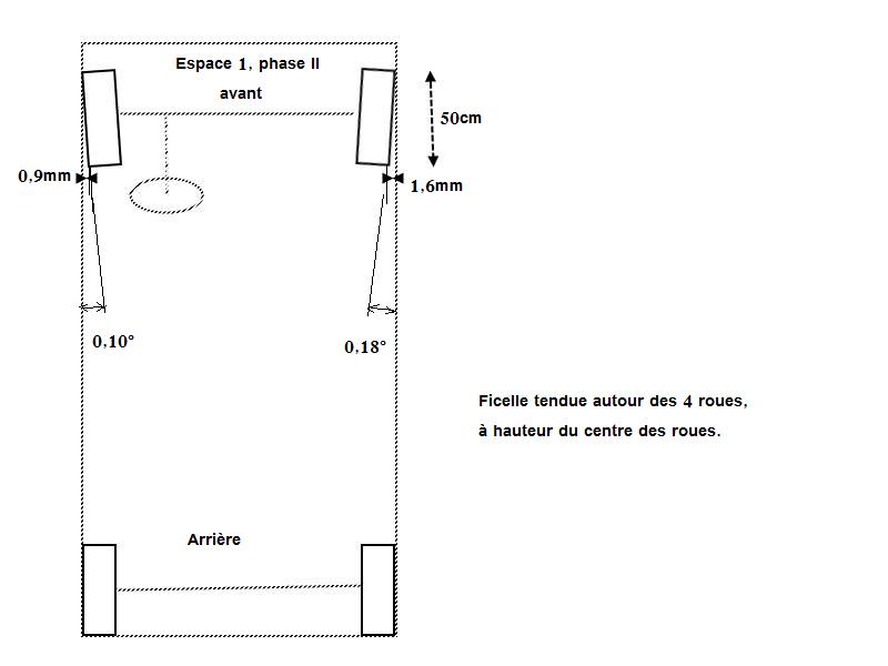

Re-bonjour,
J'avais vu sur ce site (ou ailleurs) qu'on pouvait avoir une idée du parallelisme en tendant une ficelle tout autour de la voiture.
J'ai fait l'expérience, avec une ficelle tendue à hauteur du centre des roues.
Voici le résultat :
* roues arrières : semblent bien parallèles.
* roues avant : vont de facon divergente (la roue droite veut aller légèrement à droite, et la gauche, légèrement à gauche). L'angle que j'ai mesuré, exprimé en degré, est de : 0,10° à gauche, 0,18° à droite - donc, en moyenne, 0,14°.
Ces mesures ne sont pas hyper précises, mais la tendance est bien celle là. Sauriez-vous me dire si ce parallelisme est correct, ou pas? (cela ne change pas le fait que je devrai revoir ma rotule inférieure du triangle).
(j'ai fait des recherches sur le site, mais je n'ai pas trouvé ce qui me permettait de répondre à la question)
Cordialement,
APi.
Voici le résultat :
Cordialement,
APi.

Peut-être tout le monde etait-il en vacances, ou peut-etre ma question est évidente. En cherchant sur internet, j'ai mieux compris certaines choses... mais pas tout...
Le site suivant explique bien chacun des termes utilisés quand on parle de la géométrie de suspension : http://fr.wikipedia.org/wiki/G%C3%A9om% ... suspension
et également :http://www.ac-nancy-metz.fr/enseign/aut ... ulants.pdf
ou également : http://www.la4ldesylvie.fr/index.php?op ... cle&id=202
En particulier, concernant le parallelisme du train avant, je craignais que mes roues soient "dans le mauvais sens" : on parle d'ouverture quand elles sont dans le sens indiqué sur le dessin précédent (on parlerait de pincement dans l'autre sens).
La RTA p. 50 indique, pour le train avant : parallelisme : ouverture : 1,5 +/- 0,5mm, 0°15' +/- 5'
Donc, avec mes 0°14' d'ouverture, je suis bon...
(comme la mesure en millimètres n'est pas très claire pour moi - écart mesuré au niveau de la jante, dont le diamètre est de 38cm? -, je préfère avoir mesuré l'angle)
Pour calculer l'angle en degrés, j'ai fait :
* calcul de la tangente : l'angle a une tangente de : 0,9mm / 500mm = 0,00180
* calcul de l'angle : arctangente (0,00180) = 0,00180 (en radians) (de fait, pour les angles petits, l'angle en radians = tangente de cet angle)
* conversion en degrés : 0°1031
* conversion en degrés/minutes/secondes : 0°06'11"
Pour l'autre roue :
* calcul de la tangente : l'angle a une tangente de : 1,6mm / 500mm = 0,0032
* calcul de l'angle : arctangente (0,0032) = 0,0032 (en radians)
* conversion en degrés : 0°1833
* conversion en degrés/minutes/secondes : 0°11'00"
Pouvez-vous me dire si j'ai fait une erreur? il semble que mon ouverture des roues est trop faible, du moins sur une des roues, puisque la RTA dit 0°15' +/- 5'
Pour l'autre roue :
Mais, si j'essaie de convertir les indications de la RTA avec mes formules : 1,5mm donne, si je prends une mesure sur la jante dont le diamètre est de 38cm : arctg( 1,5 mm / 380 mm ) = 0°226 = 0°13' 34" , ce qui n'est pas exactement la valeur donnée par la RTA en degrés ( 0°15' )
Merci à l'avance pour vos éclaircissements...
(pour ceux qui utilisent excel : aaa = DEGRES ( ATAN ( 1,5 / 380 ) ) donne l'angle en degrés, et pour convertir en ° ' " : =TEXTE( aaa /24;"[h]°m's")&""""
