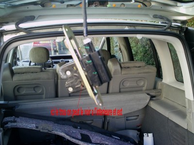

Re: Serrure hayon ne marche plus
hello
alors suis allez voir sur le mien, hayon ouvert et fermeture des porte la serrure ne se ferme pas, tout ouvert si tu appuy sur le bouton d'ouverture du coffre quand il est ouvert tu entend un petit bruit du moteur, mais ne se ferme pas.
Ps: es ce que ta serrure est déjà fermer hayon ouvert, si oui il y a un petit trou a l'intérieur pour l'ouvrir manuellement.
voila si ca peut t'aider, au niveau plancher sur le bas la tige pour le verrouillage n'a t'elle pas bouger au moment du choc
Marc

sur ta serrure un petit trou pour passer un petit tourne vis a l'intérieur de gauche a droite pour ouvrir ou fermer.
j'essaierais de prendre une photo.
Marc
Ps: et Renault sont pas capable de te montrer sur la serrure
Marc

- Messages : 986
- Inscription : 15 mars 2012, 23:48
- Finition : Intens
hello
voici une photo quand je l'avais démonter car moi a l'ouverture l'éclairage ne fonctionne pas.
Marc
Marc
