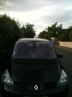

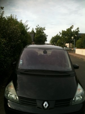

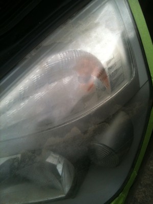

Pour mon IV, le polycarbonate était vraiment très abimé.
J'ai donc acheté le kit rénovation de chez Nord OTO
Et voilà le travail

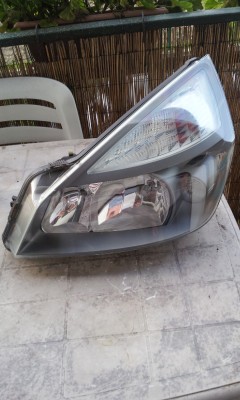

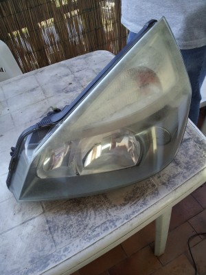

petit déterrage, aujourd'hui j'ai fais mes feux avec le kit de rénovation 3m de chez nono roro toto, le résultat en image:
Avant: Après: pour info vu l'état de mes feux il m'a fallu 2 kit
