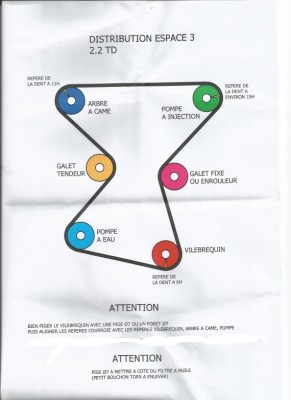

bonjour j ai une espace 3 2.2 dt mais j ai voulu changer la courroie de distribution, et je ne trouve pas le repere du vilebrequin est ce quelqu un aurait une photo ou une explication car je ne veut pas prendre de risque merci d avance

si cela peut t'aider
L'orsque tu mets ta pige ton villebrequin doit etre caler !!!!
