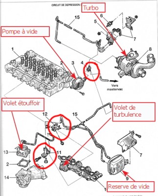

enfin trouvé un schema..... donc voila cette merde... faut il encore y acceder....
Bon injecteur demain, j'ai déja pas mal netoyé.... chercher les pièces, et hop!

Re: tuyau air vanne egr
Les petits tuyaux permettent de piloter par dépression le volet étouffoir et le volet de turbulence. Ils font les liaisons entre les électrovannes et sont pilotés par le calculateur. Le bocal en plastique est une réserve de vide qui permet d’avoir de la dépression lorsque la pompe à vide ne tourne pas assez vide pour assister toutes les fonctions. L’embout sur la pompe à vide distribue sur l’assistance de freinage, sur les électrovannes pilotage volet de turbulence, volet étouffoir et turbo. Pour des raisons d’économie la partie volet turbulence et étouffoir ont été supprimer en fin de vie du G9T (DCI).

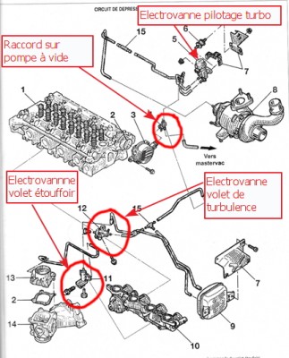

Les différentes fonctions desservies:
je viens de revoir tout cela et suivre les tuyaux. mais truc étrange, le tuyau du boitier etoufoir était branché sur le volet de turbulance! (le truc sur colecteur d'admission) pb maintenant j'ai pas de tuyau pour le volet de turbulence.... et je roule comme ca depuis des années sans pb.... de plus un tuyau est debranché sur le reservoir à vide, celui qui se branchait verticalement sur le relais no 11electrovanne de coupure.... quand même ultra bizarre tout ca! donc du coup le boitier etoufoir va refonctionner.... mais le truc sur collecteur d'admition, en fait marche plus depuis un sacré moment! dommage le tuyau est pas representé sur le shema. vais voir avec rinault pour le comander. je sais pasi important, mais doit bien servir a quelque chose....
Merci des précisions, avec tout ce melange je comprenais rien du tout, et en fait je pense que le tuyau que j avais sur le boitier etoufoir etait plus branché depusi des année (2007 en fait quand en rade au Maroc et tombé sur garagiste a la con) le smecs ont fait n importe quoi et rinault qund suis revenu m ont mis 2400€ dans la g.... et ont rien vu.... impressionnat quand même.... estce que je comande ou pas ce tuyau de volet de turbulence? et estce pour cela que la vanne EGR etait completement bouchée? en totu cas c est interessant de piger coment ca marche, mais sans forums c est impossible! bon, bref aller bientot les injecteurs.....! ensuite eh ben on verra car d'autres à voir.....

Je commencerai par regarder si le volet étouffoir fonctionne correctement, pas de fuite sur ses tuyaux. Sa fonction première est comme son nom l’indique d’étouffer le moteur pour l’arrêter lors de sa coupure au contact. Il permet d’éviter les gros à-coups brusques.
ben j ai testé est c est vrais pas pas pareil l arret. la ca a été injecteur, les 4 démonté, pas de pb, mais alors... pfffff degueu.... et grosse surprise, deux injecteurs on des vis tenant la bride qui ont l'air de dater des premiers espaces! je sais pourtant qu il y a eu des rappels la dessus, donc je vais commander deux kit de vis... vraiment la merde. pour un injecteur j ai pas pu visser (alors que j ai pu dévisser...) systeme vraiment pourrit et je comprends pourquoi ils ont changés. mais ce qui m'étone c'est que deux seulement ont ete changés. comme quoi mal entretenu en fait. sacré merdier.
