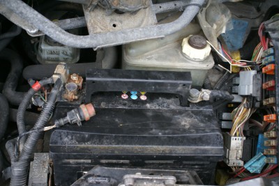

voila j ai donc recupere hier mon 2.2 dci 130 qui ne demarre plus, ca tourne mais ne demarre pas.
la pompe sous le chassis tourne, je l entend ronronner, je vais changer le capteur pmh, je lai debranche, bouge, c pareil.

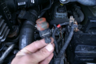

mais j ai vu sous le capot un espece de truc rond, rouge , qui pendouille au bout des fils, a cote de la batterie, qu est ce que ca serait ? et quelle est sa place ?

Cela ressemble fort à la sonde de température de la "fameuse chaudière des DCI"....
Normalement elle se clipse sur un support à côté de la batterie
En regardant ta photo je me rends compte que tu n'as pas le capot de protection de la boite à fusible... un petit conseil récupères en un vite fait car la partie electrique ne va pas apprécier.... oxydation, et gros soucis en perspective.. conseil d'ami...

+ 1 pour le couvercle !! pour ton bout rouge (non, n'y pense même pas) je regarderais sur le mien qui a ue chaudiere quand je le récupererais !!

+1 pour la sonde de T° de la chaudière

desole, ca fait 8 ans que je roule en 2.0 16v, c est quoi exactement la fameuse chaudiere du dci??
le fait que ca se ballade n empeche pas le demarrage?
Re: demande au dcistes
La chaudière est une chaudière ... qui sert à réchauffer lé véhicule qaund il fait trop froid car le DCI chauffe peu de par sa conception.
Il y a pas mal de sujet sur les gags de mise en route (cela sent mauvais, cela fume sous le capot, cela fait du bruit ... )
Et non, cela ne pourra pas empêcher le démarrage

Je confirme, ça pue, ça fume (la première fois qu'il s'est déclanché sur le mien, j'ai cru que mon camion été en train de flamber) !!pub2n a écrit :La chaudière est une chaudière ... qui sert à réchauffer lé véhicule qaund il fait trop froid car le DCI chauffe peu de par sa conception.
