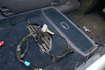

mais il ya une prise ( une grosse grise) sous le siege conducteur, de mon privilege, mais aussi dans l initiale, c est pour quoi?

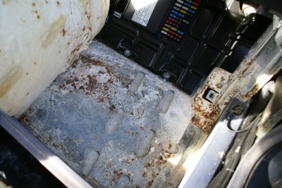

merci d autre part, en branchant le faiseau des sieges electriques, j ai decouvert ca : mon espace aurait il pris l eau il y a deja quelques annees?

1/prise de regulateur de vitesse
2/ fuite aerotherme passager

mon regulateur de vitesse fonctionne parfaitement, alors qu il n y a rien de brancher au bout de cette prise...

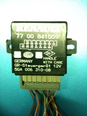

logiquement tu aurais du trouver ceci sur ta fiche
- Fichiers joints
- boitier regulateur de vitesse ,photo de julien.b59
- ImageUploadedByTapatalk1359828194.786049[1].jpg (30.53 Kio) Vu 2197 fois

Et cela fait quoi si il y est pas ce boitier ?

sur les 2 espaces, le 2.0 16 v bva de 2002 avec lequel je roule tous les week end et sur le 2.2 dci initiale de fin 2000 qui ne demarre pas, cette grosse prise grise etait "posee" sous le siege conducteur, mais il n y a rien de branché dessus...
je viens de retourner verifier, li n y rien dans "l evidement " sous le siege conducteur
la premiere fois que j ai vu cette prise, c est quand j avais demonte mon siege pour voir comment fonctionnait la manette de reglege de hauteur, avant que je la casse...
je la voyait sous la grille en plastique, et a l epoque je pensais au cablage du siege electrique.
cela voudrais dire qu il y a au moins 2 montages pour le regulateur? ettonant quand meme vu que la j ai un essence et un diesel?

c'est pour le boitier indiqué mais sur version "non multiplexé"
