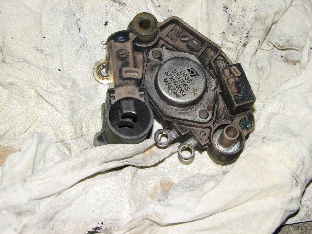

Si c'est bien l'alternateur, et il réparable (j'ai vu que chez oscaro il y avait certaine pièce pour d’alternateur (régulateur, redresseur))?
Comment savoir la pièce a remplacer?
