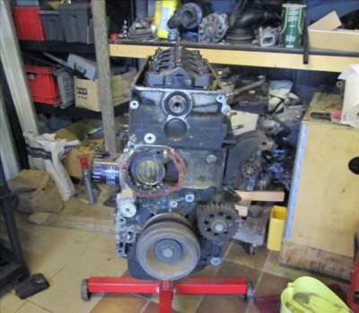

première étape choisir le moteur qui était sur mon 42 lors de son achat, qui tournait au GPL et le mettre sur un support pour travailler
:idea: depuis 2008, il est sur une palette au fond du garage, vidangé de ses fluides.
démontage

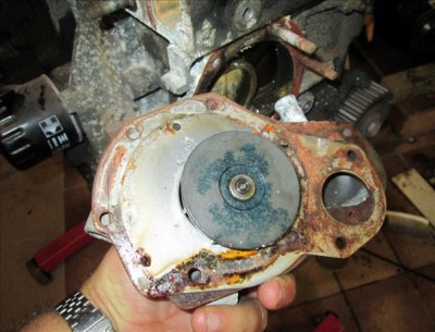

la pompe à eau, tourne bien, mais un peu oxydée :x

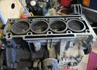

séparation culasse-bloc

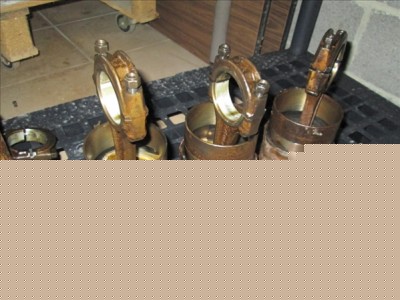

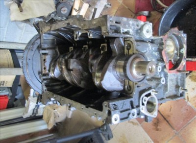

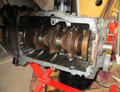

carter enlevé, accès et démonage des chapeaux de bielles
on enlève les chemises munies des pistons et des bielles
pas facile, car oxydation des bas de chemises et ça colle un peu

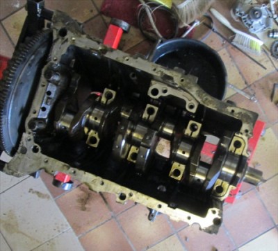

villebrequin et volant moteur

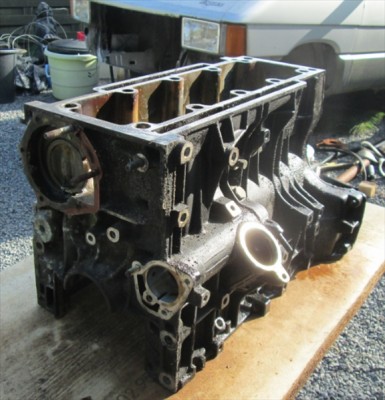

le bloc est nu, passé au "Tix grease remover" et au karcher

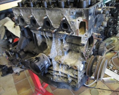

démontage de la culasse

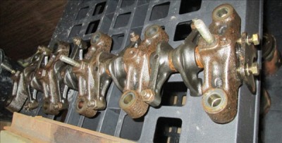

enlever la rampe des culbuteurs (facile, suffit de soulever)
les vis de culasse maintiennent la rampe en même temps

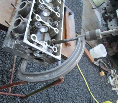

nettoyage de la culasse, même procédé
envelever les soupapes
:idea: facom U43L, idéal et rend la tache très simple

le temps le permettant, grand soleil, j'ai sablé le bloc en plein air ...
bon, y'a un peu de sable qui vole, mais le résultat est pas mal
pour info, j'utilise du bête sable blanc pour terrasse, c'est ce que j'avais sous la main :P
j'ai rincé à grandes eaux, puis un coup de soufflette.
je laisse sécher et dans quelques jours, je ressouffle partout avant un dernier rinçage.
ensuite, application d'une couleur

je sèche sur l'élimination des traces de joint sur le bloc (pompe à eau et culasse)
idem sur le plan joint de culasse
:evil:
mon produit "motip" complètement inefficace :twisted: :twisted:
http://www.motipdupli.de/?L=7&id=950
trois fois et toujours là ...
Re: [J6R] refaire le moteur
Salut Vincent,
Faut y aller a la lame de cutter ( la courte "pyramidale" )... très délicatement !
Ou sinon j'avais trouvé un produit super efficace chez... Lidl !
un dissolvant non agressif ( même sur peinture ) mais qui marchait du tonnerre !
Hélas je surveille fréquemment pour cette fois faire LE stock... mais rien...
orval56 a écrit :je sèche sur l'élimination des traces de joint sur le bloc (pompe à eau et culasse)
:evil:
