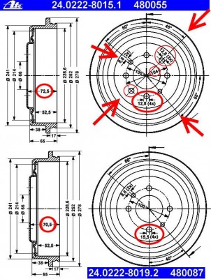

Il reste encore un point de doute pour choisir les bonnes pièces (le tambour) :
Sur internet, je vois 2 modèles possibles qui diffèrent sur 2 points :
* modèle avec alésage de diamètre 12.8mm / hauteur totale du tambour de 72.5mm
* autre modèle : alésage de diamètre 15.5mm / hauteur totale du tambour de 65mm ...
Avez-vous une idée de la différence?
Ce diamètre d'alésage semble etre celui pour passer les 4 gougeons pour bloquer les roues. Il faudra que j'en démonte une pour vérifier.
Bien cordialement,
Bien cordialement,

mets des liens, car à ma connaissance, un seul montage possibleAPi a écrit :OK merci... je me demandais si il y avait 2 modèles...
Bien cordialement,

- Messages : 231
- Enregistré le : 10 juil. 2009, 20:02
Re: Freins arrière /cylindre : choisir rattrapage à dents? a
http://www.piecesauto.com/fr/Jeu+de+2+t ... e.asc.html
Voic ce lien.
Ate propose 2 modèles légerement différents.
Le mien a 4 trous + 4 trou.
L'autre : 4 + 2.
Merci,
APi
Voic ce lien.
L'autre : 4 + 2.
Merci,
APi

J'ai eu le temps de mieux documenter. Je pense également avoir la réponse...
En démontant ma roue à nouveau, j'ai constaté que mon tambour, outre les 4 trous pour les boulons maintenant la roue, avait 4 trous plus petits pour les vis maintenant le cylindre. Donc, je sais quel tambour choisir.
Voici un dessin de ces 2 types de tambours, qui ne me semblent pas être interchangeables. Donc, attention...
(commander sur internet, c'est bien, mais il faut faire très attention ... on peut tomber sur des pièces qui vont "presque"... et donc, qui ne vont pas...
