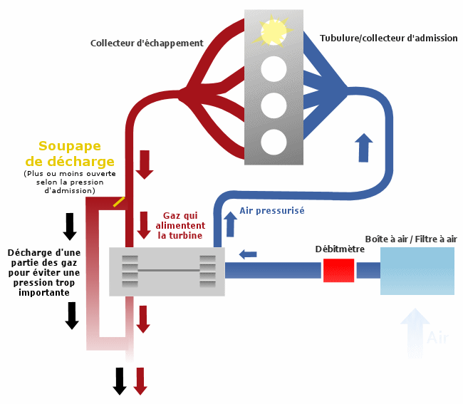

harry
Messages : 2322
finition : [Aucun]
Re: Turbo etrange
Message non lu par harry »
Bonjour.
Le problème vient évidemment de la wase-gate qui régule la pression d'admission en se basant sur la pression d'échappement.
Un petit lien si les modos sont d'accord :
http://www.r21turbo.com/turbocompresseur.htm
Une photo pour illustrer mes propos :
Harry. A+
