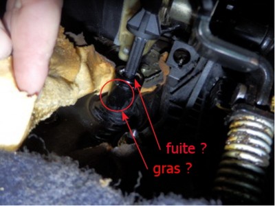

Voilà, j'ai acquis il y'a de cela 2 ans environ, un espace 3 2.2 dt.
Mais dernièrement, j'ai eu mon premier problème : j'explique :
Je démarre la voiture à froid au matin, et plus d'embrayage, dans le sens, pédale au plancher qui ne revient plus, panique sur le coup, j'éteins tout.
Je remonte la pédale , je rallume le moteur, et là ok, mais à moitié, c-à-d, la pédale revient mais à moitié seulement, il y'a un point dur, et si je veux qu'elle revienne en haut je dois le faire avec mon pied.
Donc recherche en tout genre sur la toile, ici et ailleurs. et toujours ou quasi, c'est un problème d'éméteur-récepteur, d'embrayage, ou de boite de vitesse. Or, l'embrayage à 38000 km, pas de fuite au récepteur ,
c'est celui où l'on peut purger direct dessus (entouré en rouge).
Pas de fuite non plus au niveau de la pédale, c'est très légèrement gras, mais je pense plus que c'est au niveau du ressort que ça a projeté. et pas moyen de trouver en sortie moteur l'éméteur, que ça soit par au dessus ou en dessous (allongé, voiture sur chandelles)... Si quelqu'un à une photo de ce foutu éméteur :D
Mais surtout, les vitesses passent comme avant, aucun problème, à chaud ou a froid, aucun craquement, bref, comme dans du beurre. A chaud et à froid, moteur tournant et à l'arrêt.
Mon liquide de freins est quasi au maxi, plaquettes changées il y'a peu, et j'ai la version qu'un seul bocal pour freins et embrayage. Donc circuit fermé si j'ai bien compris
Donc pour résumé, vous aller me dire, "ben alors tout va bien alors", oui mais sauf que, si un jour la pédale ne revient plus du tout comme là et que je ne suis pas chez moi ?
Ah j'oubliai mais j'arrive de temps en temps, en 2 et 3ème à passer les vitesses sans débrayer, c'est grave docteur ??
Merci de m'avoir lu jusqu'au bout, si quelqu'un à une explication, car pas trouvé nulle part ce problème. :??:
Voici 3 photos de la pédale d'embrayage vu sous le même angle (la garde d'embrayage est très basse 2-3 cm tout au plus)
Photo 1 : Pédale enfoncé à fond
Photo 2 : Pédale revenant à moitié donc une fois relaché le pied
Photo 3 : Pédale remonté à fond
Une sacré différence tout de même.
Une autre du ressort, qui est bien dans son logement
Et enfin une dernière avec la tige de l'émetteur, en plastique, j'ai toujours lu qu'elle était en métal, mais chez moi non ...

Sur la version 2.2 DT tu as eu plusieurs types de circuit hydraulique d’embrayage. Pour connaitre ta version il faut le type moteur (G8T + 3 chiffres) qui est indiqué sur la plaque moteur ou Les six premiers chiffres du VF de la carte grise. Je pense que c’est l’un des derniers G8T DT avant les G9T DCI.
Tous les émetteurs ont une tige en plastique, j’ai l’impression qu’en regardant tes photos je perçois une fuite au niveau de la tige de l’émetteur. Mais une chose est sûr si la pédale ne remonte pas c’est que tu as de l’air dans ton circuit hydraulique.
Le circuit est alimenté par le bocal de liquide de frein (voir si un tuyau part du bocal à mi-hauteur vers le côté gauche chauffeur du véhicule,). S’il baisse régulièrement (sur une semaine suivant l’importance de la fuite) et que la tige de l’émetteur est grasse, ça confirme la fuite. La moindre bulle d'air dans le circuit donne cun effet pedale basse ou molle suivant son importance.
Le circuit de freinage ne risque rien il est indépendant. Une partie du bocal est dédié uniquement à sa fonction. C’est pour cette raison que l’alimentation de l’émetteur part du bocal à la mi-hauteur pour garder une réserve pour les freins.

yves78 a écrit :Bonjour,
Aie, je viens de la descendre et tout rangé, je suis sur que c'est un G8T, je vais regarder ça de plus près tantôt.
Oui c'est légèrement gras, ça devrait etre tout sec normalement ? Donc si fuite même petite, le fait de pomper, le vérin à fait rentrer de l'air, c'est bien ça ?
Exact, quand on regarde de face, capot ouvert, je pense bien avoir vu un tuyau sur la droite au milieu du bocal et effectivement, il est compartimenté à l'intérieur, je revérifierai demain tout ça
OK donc ça confirme donc mes craintes, maintenant, comment démonter l'émetteur ? Par l'interieur en le faisant tourner, j'avais lu ça quelque part. Car par l'extérieur, je ne vois même pas, que ça soit par en dessous ou sur le coté par la roue (avec mirroir et néon, rien à faire, je n'arrive pas à voir un cylindre de 15cm de long sur 4 cm de diamètre.
Car ça doit etre ça
[/b] non (bien que sur ce schéma, le tuyau est sous le bocal)

Je n’ai jamais encore démonté l’émetteur sur mon espace seulement sur une autre Renault, mais je pense qu’ils sont tous identiques pour le montage.
Il doit se démonter du côté moteur en quart de tour. Si c’est simplement un problème de pédale qui reste à mi-hauteur. Le problème peut être lié au piston sur l’émetteur. Un deuxième symptôme est celui d’un grincement à l’appui pédale. Le piston peut se remplacer seul sans changer le reste.
Remplacement :
- Vider le bocal en dessous de l’orifice remplissage emetteur (Protéger le tapis de sol).
- Vider le liquide jusqu'a l'emetteur
- Enlever l’agrafe plastique
- Dégrafer la rotule du piston sur la pédale.
- Enlever le piston en le prenant par sa tige de poussée
- Pour remonter le nouveau piston le prendre avec précaution par sa tige de poussée.
- Attention aux impuretés dans le cylindre
- Remonter l’agrafe en faisant attention au sens de montage.
- Purge du système hydraulique.
S'l y a une fuite, je epnse qu'il faut changer l'emetteur complet.
Bonne journée.

Une chose m'inquiète encore, j'ai lu plusieurs fois (comme ici le 1er post par exemple https://www.passion-espace-club.com/view ... ur#p259388 qu'à chaud impossible de passer la 1ère ou la marche arrière, alors qu'a froid les gars y arrivaient.
Or moi c'est exactement l'inverse, le matin c'est même pas la peine pour la marche arrière, une fois chaud, comme du beurre.
Merci de vous ré-attarder sur mon cas.
