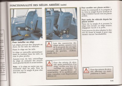

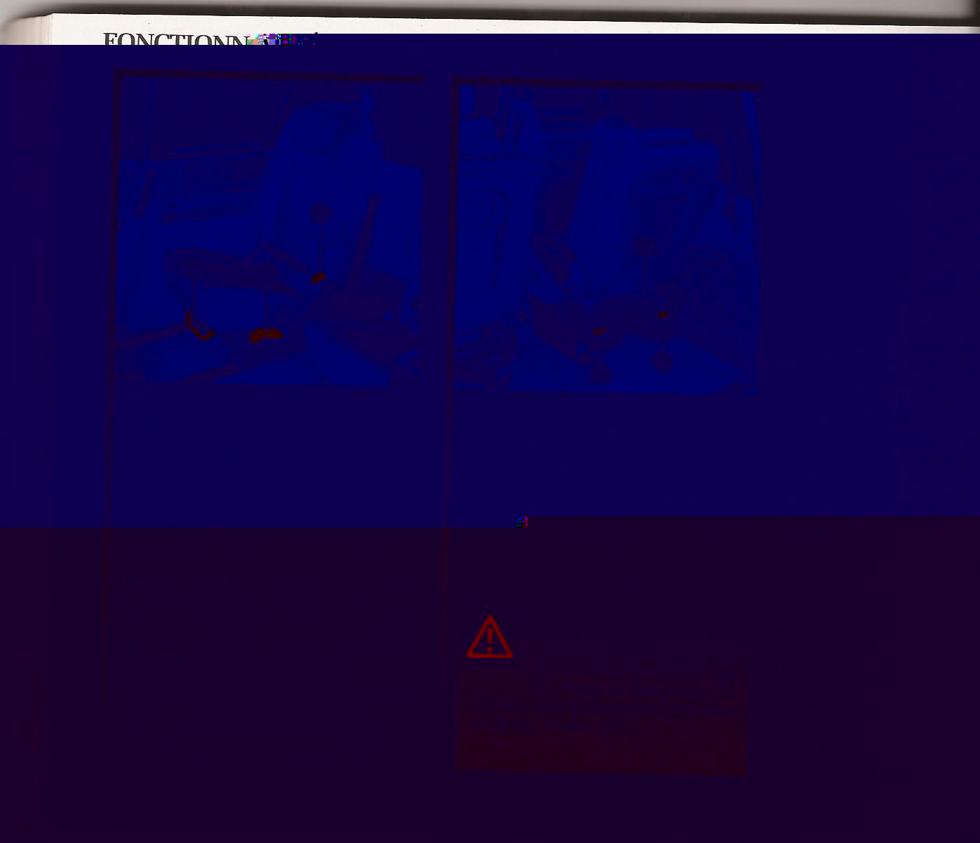

Pour information :
Maintenant tu trouves le remède à notre problème dans cette notice, tu me fais signe :)
Au risque de me répéter, mon siège coulisse parfaitement et se verrouille parfaitement aussi simplement il reste rivé à son rail contrairement aux autres qui se détachent du rail sans problème.
Merci beaucoup pour ton aide :)
Donc j'en suis à devoir démonter mon rail :p

.... loin de moi cette idée, j'en suis désolé :oops:
.... mais sur ce forum beaucoup ignorent les fonctionnalités de leur espace par manque de manuel ou oubli de lecture de ce dernier, c'était juste un rappel général au même titre que ceux qui se lancent en mécanique sans RTA :roll:
:idea: .... bon démontage de ce rail :wink: et dis nous ce que tu constates qui serait à l'origine de ton problème :?:
