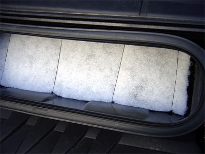

devant le prix non négligeable du filtre habitacle, j'ai réalisé un montage très simple permettant de réduire son encrassement, et donc, son remplacement.
Comme le filtre se charge très vite de poussières, j'ai fixé dessus, un morceau de filtre de hotte. On trouve ce genre de filtre en grande surface en marque générique pour 3 Euros les 2 formats à découper. Il suffit alors de découper ces plaques aux dimensions du filtre et on obtient une vingtaine de morceaux à remplacer tous les 3 ou 4 mois.
Le "sur-filtre" est maintenu en place à l'aide d'agrafes en corde à piano

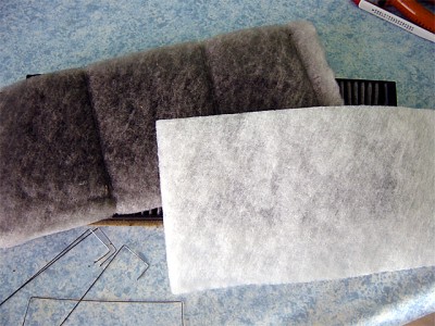

Avantage : le filtre d'origine n'est plus encrassé par les grosses particules, c'est le filtre "secondaire" qui retient les gros morceaux et les poussières noires.
Un "sur-filtre" neuf et l'autre bon à jeter sans regret (au bout de 3 ou 4 mois)

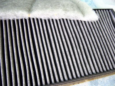

Ce filtre d'origine est en place depuis 2 ans et est impeccable
Même si on trouve des filtres autour des 20 Euros, cette astuce permet d'allonger sa durée de vie tout en conservant un air mieux filtré.
J'ai commencé à maintenir le filtre avec des élastiques durant très longtemps mais ils cassent très vite. J'ai opté pour la corde à piano et c'est le top à présent.
