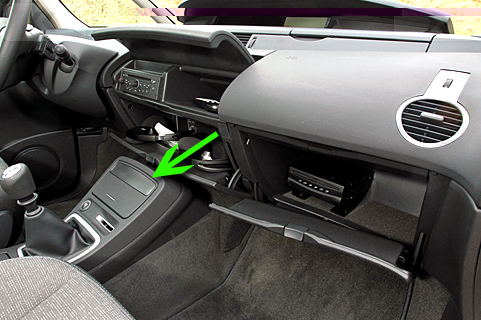

Bonjour a tous
Qui peux me dire si sous le couvercle de la console il y'a un aimant de collé ou si c est un ressort qui maintient le couvercle fermé
Merci de vos réponses

C'est un ressort qui force le couvercle à rester en position ouvert mais le blocage se fait à l'aide d'un mécanisme (style z) : tu appuies ça s'ouvre et ça se referme quand on appuie à nouveau (dans le même principe qu'un stylo rétractable qui lui aussi à besoin d'un ressort pour fonctionner).
Les mouvements d'ouverture et de fermeture sont ralentis par un amortisseur bidirectionnel rotatif au silicone (d'une durée de vie de 100 000 cycles).
Ce même type d'amortisseur est employé dans les 3 autres portillons de la planche de bord (rangement central supérieur et ceux inférieurs) afin d'éviter de claquer une porte.

Peut on remplacer ce mecanisme car mon couvercle reste en position ouverte et ne tiens pas en position fermée

Il te suffit de déposer la console complète afin de trouver le problème car c'est facilement réparable (c'est de la petite mécanique et un simple ressort qui a sauté peut en être la cause). Renault ne te proposera que la console entière et ne détaille pas les différents élements.
Pour démonter, dans l'ordre (suivant ton niveau de finition) :
. Déclipper la garniture en chrome velour qui retient le soufflet du levier de vitesse
. Retirer les deux vis situées sous le tapis de protection du rangement (celui dont la porte ne ferme plus)
. Tirer la console complète vers l'arrière afin de la dégager
. Débrancher les connecteurs.

Les indications que j'ai données sont valables pour ce modèle de console :

Merci de vous réponse c est un espace de phase II
Comme sur la photos

Merciiii ! Et surtout, essaye de prendre quelques photos de l'arrière de la console et du mécanisme afin de les poster sur le forum, c'est une source d'information précieuse pour ceux qui rencontreraient le même problème.etiray a écrit :Bonsoir
