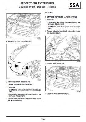

Comment démonter pare-choc avant?

Salut, la dépose du bouclier est une opération très simple, on peut le faire tout seul sans problème.
Voici la méthode : Important : je te conseille vivement de déposer tes deux phares avant car il faut basculer le bouclier vers le haut pour l'extraire. Sans cela, les pointes intérieures des phares vont marquer la peinture du bouclier.
Pour déposer les phares, c'est très simple : il faut déposer certaines garnitures en plastique (dont celles de calandre) puis les 2 boulons de retenue (dessus et à l'avant) et de le tirer fortement vers l'avant du véhicule car il est clippé à l'arrière (ensuite 3 connecteurs à retirer). Conseil : insère du carton fin de protection entre le bas du phare et le bouclier afin de ne pas rayer la peinture lorsque tu le sortiras de son logement.
On trouve des tutos sur la dépose des phares sur ce forum.
Enfin, je t'invite fortement à acquérir la revue technique (en vente dans les grandes surfaces par exemple) car toutes ces procédures y sont décrites.

Merci Nagrrra,
Je crois qu'il n'existe pas de revue technique pour l'Espace IV 2.0 DCI, mais seulement pour le 2.2 DCI.
C'est pour ça que je ne l'ai pas achetée.
Le document que tu m'envoies provient-il de cette revue technique ou d'un ouvrage réservé aux professionnels?

Effectivement, il me semble que la revue pour le 2.0 DCI n'est pas disponible mais pour les éléments communs (comme la dépose du bouclier), celle du 2.2 DCI est valable.
Le document que j'ai transmis ici provient du Manuel de Réparation interne à Renault (et quelque soit la source, revue technique ou autre, il peut manquer des choses sur les procédures indiquées).
