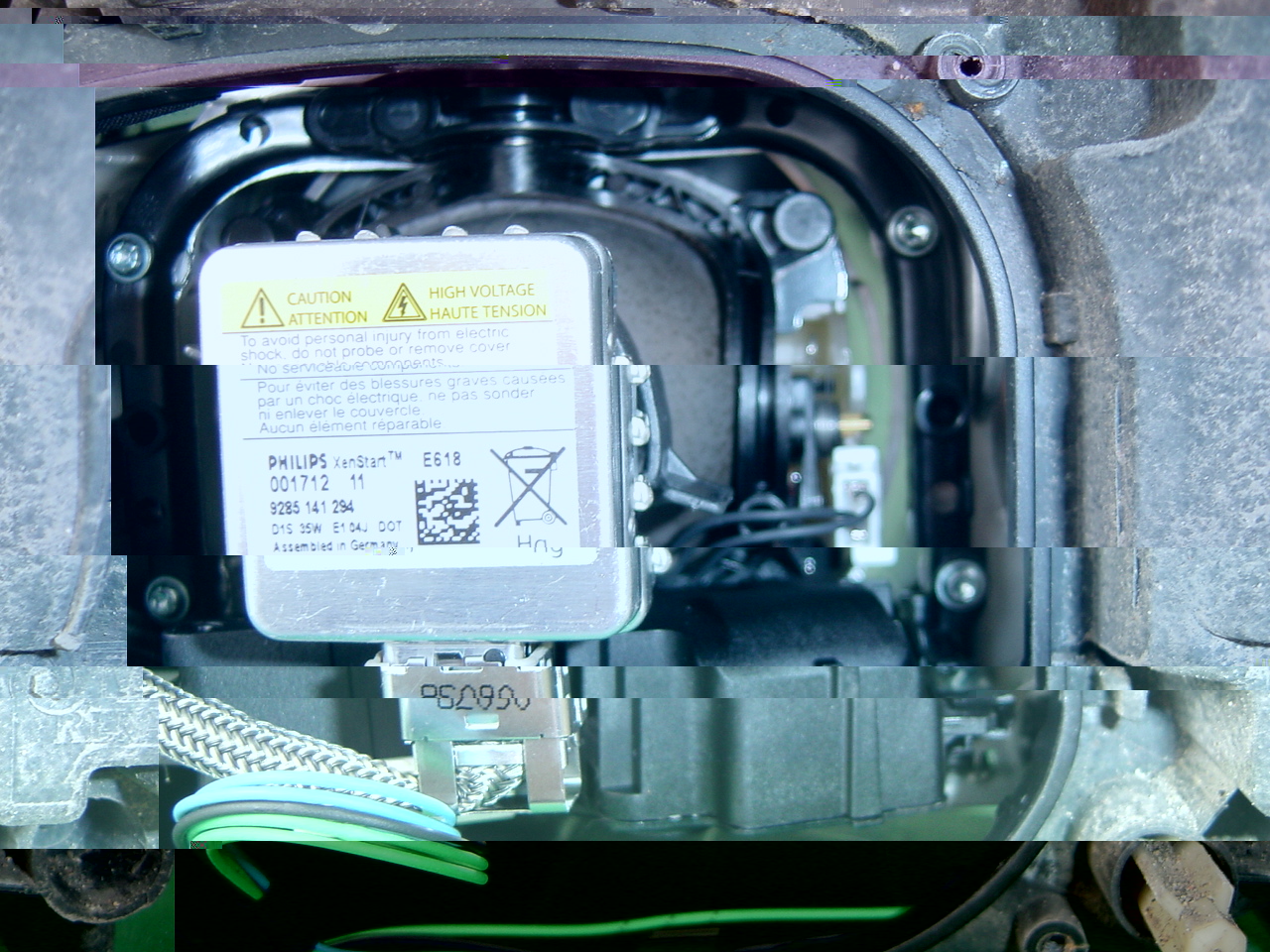

CHRONOLOGIE:
- un jour, en rentrant dans un parking sous terrain et en m'approchant d'un mur, je m'aperçois que mon feux de croisement passager éclaire rose. Je me dis que l'ampoule dois commencer à fatiguer, je cherche sur le forum et le net en général, cela corrobore mon idée.
- quelques jours après, alors que je vérifie régulièrement le fonctionnement du feu, celui-ci se met à éclairer par intermittence, avec une période variable, parfois quelques secondes d'allumage, parfois éteint plus longtemps. Un comportement assez erratique en somme.
A ce stade je décide de planifier un we de juilllet en dehors de Paris où je comptais démonter les deux bloc optique afin d'intervertir les ampoules conducteur / passager afin de savoir si c'est un problème d'ampoule ou de ballast.
- vendredi dernier, je pars pour 500km de route, même problème, le feux de croisement passager éclaire par intermittence, plutôt éteint quand même. En revanche, je passe en plein phare, plus de problème !
CONCLUSION
Ben je suis un peu perdu !
Si c'est l'ampoule, devrais-je avoir mes pleins phares ? Il me semble avoir compris que la même ampoule fait croisement et phare, donc curieux.
En revanche comme je lis qu'il y a un halogène qui éclaire en même temps que le xénon en plein phare, peut être que c'est ça qui me donne l'illusion que tout marche en plein phare ?!
Quelle protocole me conseillez-vous pour que je répare cela ?
Merci !

Si un de tes phares éclaire rose, cela peut provenir de deux points : problème au niveau du ballast (tension insuffisante ou défaut dans le câblage) ou alors problème au niveau du volet mobile placé devant l'ampoule (s'il est mal positionné, seule une partie du spectre lumneux est visible et donnera l'impression d'une lumière rose). Ceci peut aussi provenir d'une lampe mal fixée.
Si tu déçides de bricoler ça tout seul, je te souhaite bon courage car la section phare au xénon tient sur 120 pages dans le MR (c'est une usine à gaz).
