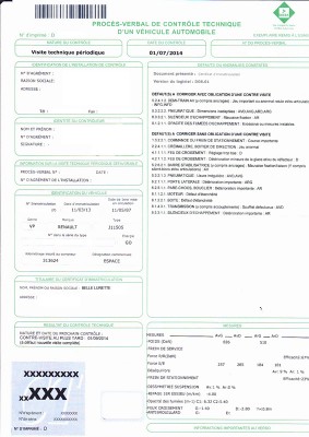

Mais avant tout : qu'est ce qu'il y a sur le contrôle technique, si tu peux met un scan (ou une photo) du CT en cachant les données personnelles (nom, adresse, numéros voitures, adresse du CT ...) seules les données techniques nous intéressent.

J'essaye de trouver comment poster la copie de mon CT...
Bon, j'ai fait la manip... J'espère que ça a marché. Merci.

un peu grande la liste du CT

Désolée, j'ai fait comme on m'a dit 600x800 pour le format.
Grande ? Vous voulez dire longue ?

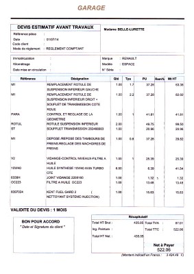

j'ai reçu mon devis...
J'aimerais votre avis, et ce que je peux demander pour l'alléger ? Y'en a pour une petite fortune. De plus, je ne comprends pas bien pourquoi il parle trois fois de rotule de suspension ... Il n'y en a que deux, non ? Et pourquoi, pour le même boulot, les prix sont différents.
Voulez-vous bien me dire ce que je pourrais raisonnablement négocier et comment ? Merci encore une fois

Il en parle 3 fois car 2 lignes en haut pour la main d'oeuvre du changement (d + g), et une ligne en plus pour les pièces

.... relis à nouveau attentivement ton devis, c'est tout à fait cohérent

Oui, merci. Je comprends.

Re: Verte
Les premières vannes egr sur nos Espaces datent de 1995-1996 sur le II et sur tous les diesels ensuite, tu es sauf
Un conseil simple, fuit le gars qui t'a parlé d'EGR sur ton I
- Messages : 13609
Re: Verte
L'espace : tes conseils sont bons, mais tout le monde n'a pas la possibilité ou les compétences pour suivre tes conseils.
Re: Verte
...j'ai la mauvaise habitude de dire la verité ...
comme mecano, on peut pas dire a une personne que avec un flacon de "potion magique" on refait une voiture de 27ans a neuf
d'autre cote, la personne a le droit et obligation d'etre informée, pour sa propre securité financiere et physique
dpdv technique, il me semble que j'ai demande quelles sont les possibilités et vu le reponse reçu, je crois pas que j'ai liste des travaux compliquees ...
il faut avoir l'endroit, caisse a outils , eventuel un aide et huille de coude ....et des serviettes
mais vu que nous sommes au 20-eme msg et aucune photo de retour, deja ...
Modifié en dernier par l'espace le 05 juil. 2014, 17:07, modifié 2 fois.
- bellelurette
- Messages : 519
- Enregistré le : 17 mai 2010, 14:27
- 2ème modèle : [Espace III 1.9 DTI]
- Localisation : Saintes
Re: Verte
D'où ma question... Mais personne ne m'a parlé d'EGR pour mon n'est-ce-pas-ce en particulier, j'ai trouvé ce truc en fouillant et constaté que cette m... existait sur des voitures et posait problème... Je me demandais donc si ma merveille d'auto avait cette tumeur. Soulagée d'apprendre que non. Merci.pub2n a écrit :Bonjour
Mon Espace 1 phase 1 TD de 1987 350000 kms environs, mais quand on aime on compte pas - :
J'ai cherché, je n'ai pas trouvé mieux. Alors je le garde... Histoire d'amour...
