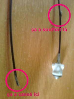

Voilà : Je roulais tranquille, au rond point je débraye et ça fait crac sous mon pied gauche, pédale molle, peux plus embrayer/débrayer...
Je panique pas, j'éteins le moteur, je passe une vitesse, dans l'idée de reconduire ma trottinette sans embrayage, à la maison. Contact, ça démarre, cahote, je cale. Bon, je veux remettre le contact, je tourne la clé et là : Pouf pu rien ! Plus un signe d'électricité nulle part... tableau de bord, phare, warnings.... rien !
Quel rapport entre la casse du câble d'embrayage et la panne totale de courant ?

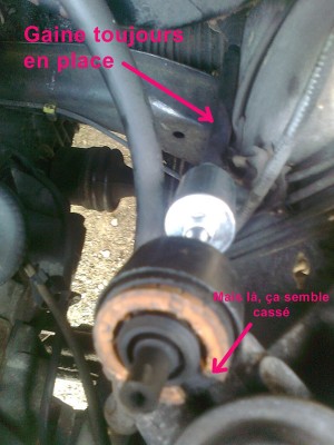

Encore une fois, quelqu'un voit-il une relation entre rupture du câble d'embrayage et plus de jus au même instant :?: Ou est-ce une funeste coïncidence ?

l'exterieur / la gaine du cable, dans le comp moteur, est resté dans son place / logement ou vous l'avez trouve tombe ?

J'ai commandé un câble neuf. Je l'attends.
Voici des photos de l'état actuel du câble...

si a vous ça vous semble que la gaine est en place, deuxieme photo, deja ... :lol:
faites des photos grands, à couvrir toute l'aille droite interieure pour pouvoir comprendre l'etat du cablage, une photo du partie gauche du moteur pour comprendre le cablage sur le demarreur, une photo pour voir l'etat et le modelle de votre commande d'embrayage .
comme ça on peut vous donner des conseils sur la realite, pas sur des suppositions
pour la seconde photo, je crois que cette gaine devrait reposer sur le logement visee sur la boite, pas vers l'avant de la voiture
je crois que je doive faire de nouveau une precisation, moi perso, j'ai pas besoign de cettes photos, mais, si on demande un conseil a une personne, elle doive etre en condition de pouvoir voir les mmes choses que le proprio qui demande l'aide
