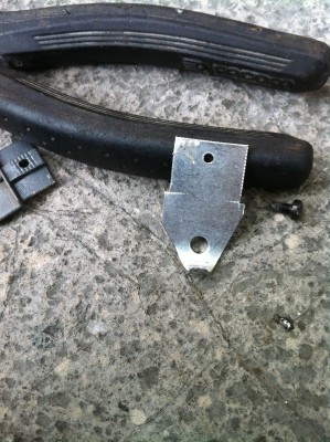

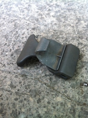

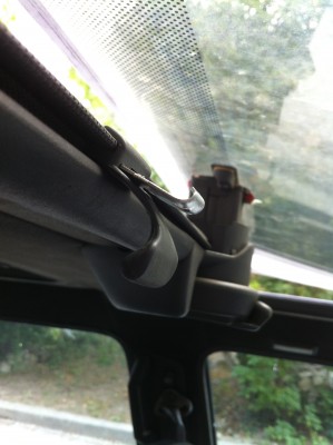

le modele:
modele
modele

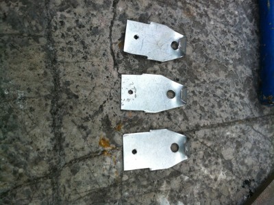

le materiel : patte de fixation de spot encastré inutilisée :
materiel
materiel

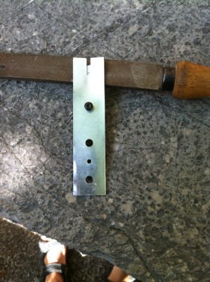

l'ebauche :
l'ebauche
l'ebauche

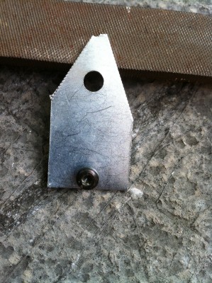

la mise en forme :
mise en forme
mise en forme
les trois crochets:
les 3 dont j'ai besoin

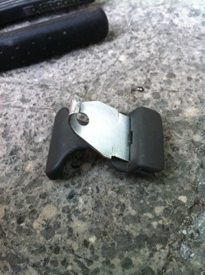

préassemblage :
preassemblage
preassemblage

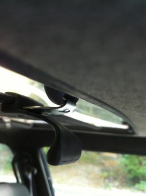

le resultat :
en place
en place
en fonction
en fonction
