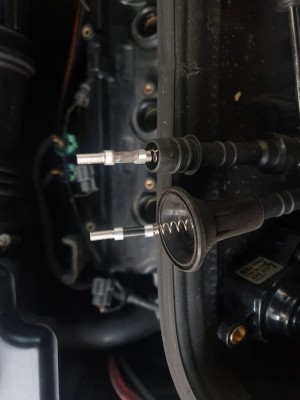

voilà je me demandais si quelqu'un savait que ce que c'était que la tuyau que je pointes avec le stylo, car pour nous hier c'était lui qui nous bloquait.
Arrivée d'essence?
Arrivée d'essence?
Espace IV 3.5 initiale 2004 ---175 000 kms et CT vierge octobre 2015
- Messages : 986
- Inscription : 15 mars 2012, 23:48
- Finition : Intens
Re: changement bougies sur une v6 3.5
amaury35 a écrit :voilà je me demandais si quelqu'un savait que ce que c'était que la tuyau que je pointes avec le stylo, car pour nous hier c'était lui qui nous bloquait.
Arrivée d'essence?

bon voilà, c'est fait.
Mais pour moins galérer au final on a démonté le collecteur en 2 (les 4 vis au niveau des 2 étages sur l'arrière), et là comme par magie tout devient plus simple.
Pas eux besoin de déposer les vase d'expension.
Mais voilà démontage a faire:
Les caches plastiques gauche et droit (si vous les avez), le cache moteur (renault v6 3.5) juste enfoncé en force avec du caoutchouc.
dépose de la batterie la patte qui bloque la batterie est sur le devant juste au niveau du tuyau qui descend pour prendre de l'air frais pour l'aération intérieur.
Dépose du boitier d'air pour l'habitable ( et oui là suprise çà ne tiens que par 2 vis) là ou il ya le filtre.
ouverture de la boite a air ( là un petit cliquet a la douille torx est vraiment bien sinon c'est long très long... mdr).
débrancher le débimètre (la seule prise qui se trouve sur le tube d'amission a gauche de la boite à air).
démonter la patte en ferraille qui sert a retenir le cache plastic de ce coté
le dessus de la boite a air sortira en travers assez facilement (vérifier l'état du filtre ou prévoyez de le changer par la meme occasion lool)
déjà là on y voit plus clair...
les 3 bougies de devant c'est enfantin, suffit de dévisser les antipattate lol clé de 10 de mémoire et basta voilà la bougie.
Demonter les 2 organes visé sur le collecteurs.placé les sur le coté gauche de ce dernier.
C'est a parti de ce moment que l'on rigole un peu moins.
bon le collecteur ne tiens qu'avec 4 vis du 12 de mémoire qui sont très accessible vous les verrez vraiment bien meme sur le pdf en liens ci-dessus
La le collecteur "décolle" mais çà devient laborieux, car il faut débranché la durite derrière on y accèdes par le dessus avec un tournevis a collier pour un tournevis normal.
Je conseilles également de démonter la tubulure d'admission du papillon pour pouvoir mieux le bouger, c'est un peu chiant mais çà se fait bien.
Et là on accèdes au 4 vis du collecteur a faire par derrière sans aucune visibilité, (ne stresser pas trop si la clé tombe vous la retrouverez sur le cache moteur en bas suffit de dévisser 2 vis au pire pour les reprendre loool, je sais j'ai fait la connerie).
les 2 du haut peuvent se faire au cliquet mais celle du bas c 'est un peu plus hardu du fait du manque de place.
Gaffe au joint, mais a 2 très facile a replacer par la suite.
et voilà en poussant la partie avant du collecteur vous avez désormais accès aux 3 fameuses bougies.
Les préconisation n'ayant pas forcément été repecter à la fin par l'ancien proprio les mienne avait donc 152 000 kms, avec un filtre a air "sale" je peux vous assurer un baisse de consommation un moteur plus onctueux encore (si si c'est possible) bref çà lui a fait énormément de bien.
La suite pour des record de conso a venir...? Un petit apercu: hier soir que de la nationales pendant un peu plus d'une heure conso moyenne moins de 9L vitesse 90-100. Oui c'est un essence.....
J'espères que çà aidera du monde et que çà encouragera a le faire soit meme car chez renault c'est entre 300 et 400 euros (selon les concession).

Je reviens 3 ans après le changement des bougies (NGK - 6240) et des bobines (BERU - ZSE079).
Depuis qq temps j'ai eu le moteur qui broute et un ralenti instable.
Mon mécano a vu une erreur d'allumage sur le cylindre 5.
Il disait que cela peut venir de 4 choses : bougie, bobine, injecteur ou piston...
Il a commencé par échanger les places des bobines 5 et 3, pour voir ci le problème vas migrer...
Et la surprise, le problème avait disparu instantanément !
Il m'a rendu la voiture en disant que j'ai qu'à rouler et on verra si problème revient. Ben, il est revenu 2 mois après, progressivement.
En attendant qu'il me reçoit de nouveau, je me suis mis à vérifier au moin les 3 bobines de devant. Le résultat en photos en PJ. U'e bobine est oxydée...
A votre avis, est-ce que cette bobine peut être la cause de mes ennuis ?
Merci d'avance

Le code défaut localisait t il le cylindre correspondant à cette Bobine ?
- OncleVania
- Messages : 136
- Inscription : 18 déc. 2017, 13:24
- Modèle : [Espace IV V6 3.5]
Tout ce que je vois avec mon OBD c'est le code P0173, lié au message Antipollution à contrôler, lié au E85... L'erreur sur le 5e cylindre, auparavant, était visible qu'avec la valise de mon mécano.
Pour info, la bobine oxydée est la première de gauche, 1er cylindre, si je ne me trompe pas. Rien avoir avec les 3 et 5 qui ont "réglées" le problème la dernière fois.
