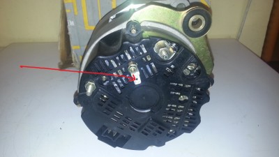

Vérifie en premier lieu la cosse qui est branché sur l'alternateur .
Met un petit coup de bombe contact dessus. Il se peut qu'elle soit oxydé.

Fiche de l 'alternateur j'ai mis un coup de bombe contact, sans succes !

j'ai eu un moment le même souci compte tour qui chute et même qui tombe par moment
et après avoir débranché cette prise et resserré la cosse avec une pince pas trop sinon elle rentre plus et la remettre avec un peut de wd40 et plus de souci
mais cela peut revenir avec les vibration de se moteur
donc a faire et tu verra bien
