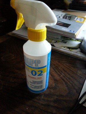

Perso ............pour degraisser j'utilise ceci ( produit pro que mon épouse achete chez son fournisseur 59 euros HT les 5 litres )
a diluer de 2 à 50 % car pur ça attaque la peau
Re: Recherche origine fuite d'huile
Salut Alainanciensafraniste a écrit :Perso ............pour degraisser j'utilise ceci ( produit pro que mon épouse achete chez son fournisseur 59 euros HT les 5 litres )
a diluer de 2 à 50 % car pur ça attaque la peau![]()
Du Dipp... me suis justement fait la réflexion et le rapprochement entre le Dipp et le produit de Lidl... la base me parait semblable...
Car c'est bien indiqué dessus qu'il ne faut pas le mettre pur sur certains métaux ( alu, platine, etc... ) et il attaque aussi très fort la peau... pour faire une mue... rien de tel

pontiac a écrit :Salut Alainanciensafraniste a écrit :Perso ............pour degraisser j'utilise ceci ( produit pro que mon épouse achete chez son fournisseur 59 euros HT les 5 litres )
Car c'est bien indiqué dessus qu'il ne faut pas le mettre pur sur certains métaux ( alu, platine, etc... ) et il attaque aussi très fort la peau... pour faire une mue... rien de tel![]()
Salut Thierry
j'avais zappé ton message
oui effectivement si tu l'utilise pur ............aie aie aie la peau et comme tu dis pas sur l'alu et quelques autres matieres !!!
