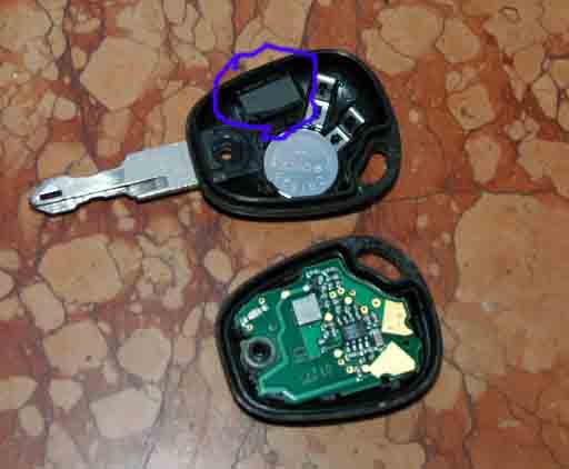

pas de puce dans la voiture, uniquement dans la clef.
l'antenne autours du neiman n'est qu'une antenne, elle reçoit le code de la clef: elle est identique sur tout les véhicules.
tu as bien vendu les clefs complètes ? si oui alors c'est bon.
sinon, alors il faut aussi les puces qui sont dans les clefs.
les clefs ont 2 fonctions: ouverture / fermeture, avec l'electronique et la pile, et le transpondeur, qui est une petit puce à coté (non alimenté par la pile).

Le transpondeur agit au niveau de l'anti-demarrage
