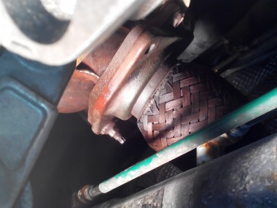

bonjour a tous
j ai voulu cet apres midi refaire le raccord entre le cataliseur et l intermediaire qui avait casse pendant les vacances , car il subsiste une petite fuite juste avant la sonde lambda , qui pouurait je pense etre la cause des "ratees" du moteur a vitesse stabilisee , et enventuellement sa conso , un peu elevee.
mais j ai un gros doute, le collecteur pourrait il etre fendu a l endroit de la photo??
i un petit peu en bas a gauche de la vis, est ce une fissure ou un genre de joint de dilatation d origine??

Re: collecteur F4R fendu?
il me semble que c'est une fente qui agis comme un joint pour eviter la casse au niveau des vis qui tiennent le collecteur à la culasse.
comme sur cette photo (si c'est au meme endroit)

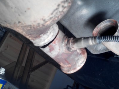

rebonjour
bon he ben ce coup la je suis dans la merde...
passe l apres midi pour essayer d enlever ce p.... de cataliseur , ca pouvait fuir, il est quasi complement coupe !! il ne tient plus que par 2 ou 3 mm...
par contre de l autre cote , le 3 ieme goujon est completement foire, pas moyen de l enlever quelqu un a deja eu un cas a peu pres semblable? des solutions?
j ai essaye la pince etau, la douille direct sur le goujon, j y ai passe une bouteille de wd40 ...
a part le couper a la meule, je ne vois plus quoi faire, mais apres il va falloir descendre le moteur pour aller percer/tarauder le collecteur.....
merci bloom pour la photo
vu l endroit ou c est, ca ne devrait pas pouvoir fuir par la, ca doit donc etre une dilatation.
ouf, c est deja ca!
ouf, c est deja ca!
Salut, j'ai commande un collecteur neuf fin aout et il avait des fentes. Ca doit être fait exprès pour éviter que ça ne casse a un endroit non désiré à cause de la dilatation.

- Messages : 9018
ce genre de boulon ce démonte moteur chaud, c'est plus facile.
en létat: WD40 à volonté, puis douille torx de très bonne qualité pour tenter d'extraire le goujon.
ou sinon casse boulon sur le boulon.
- Messages : 20442
Bonsoir,grostoto a écrit :salut
+ 1 !
C'est comme çaque je l'ai retiré sur l'ancien.
Wd40 + moteur chaud. Venu du 1er coup !
Bonsoir tout le monde...
Bon ben après avoir bataillé encore 2 heures ce soir... je l ai en! J ai chauffé au chalumeau; j ai tapé j ai scié et a la pince étau il a fini par se débloquer !
Quelle galère quand même . C est a vous dégoûté de la mécanique . 5 heures pour un seul goujon........
M enfin demain soudure du cataliseur et on remonte!!
