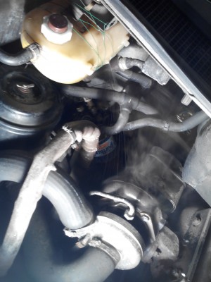

je viens vous presenter les dernieres deboires de mon espace 2 ...
il roule encore pas trops mal, mais je crois que ce coup la je vais m en separer, et vu ca qu il lui arrive je vais le vendre en pieces pour pas etre emmerd...
j avais depuis quelques jours, et encore pas tout le temps, une petite tache de liquide de refroidissement sous le devant de la voiture, j ai donc regarde ca hier matin, et j ai trouve que c etait le bocal de ldr qui etait perce, et qu une fois le moteur chaud, ca trissait sur le derriere.
j essaie de faire une rustine, un bout de membrane pvc, de la colle, un fil de fer et jattend que ca seche.
je remet en route cet aprem , et voila :
reparation de fortune qui sert a rien, meme si je m en doutais j ai essaye quand meme!!
ce coup la la fuite va direct sur le turbo...
il n a tourne qu une dizaine de minute au ralenti, j espere que ca lui a pas fait un choc thermique???

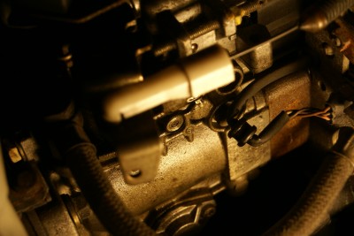

mais en cherchant la fuite, je me suis apercu que la pompe a injection fuyait aussi, j ai des grosses gouttes de gazole qui tombent...
la c est plus grave, je ne vais pas changer la pompe a injection, je pense que c est la mort de mon 2...
je pensais le changer fin d annee prochaine ( apres ses 2 ans de controle technique) par une dacia sandero , je crois que je vais avancer l echeance...

Pour ta pompe à injection, selon l'endroit, cela peut n'être qu'un simple joint ;)

pour la pompe a injection, je viens de voir qu il y a des tas de pages a lire, je mets une photo , et je vais voir si je trouve quelque chose qui ressemble a mon cas.

pour ta pompe a injection: un bon essuyage et lavage au dégraissant (produit vaisselle par exemple passé au pinceau ) , ensuite tu fait tourner et tu passe un bout de sopalin ou PQ sur les raccords et durites , ça va te dire vite fait ou est la fuite :wink:
déjà elle a l air bien propre , ça se trouve c est juste un joint a 20 ct ou même un simple resserrage a faire .
garde ton camion tant que tu peux .

Tu n'avais pas pensé à refaire le vase d'expansion en inox pour le tien ? Ce serait le moment idéal pour en reparler ici ...

ypyann a écrit :pour la pompe a injection, je viens de voir qu' il y a des tas de pages a lire, je mets une photo , et je vais voir si je trouve quelque chose qui ressemble a mon cas.
Ta fuite, Yann, elle est sur le dessus ou sur un axe ?

Je dirais plutôt sur le cote

Sur la photo on voit la goutte sur la droit en en dessous du truc en plastique blanc; j ai bien l impression que ça sort plus sur la gauche et que ça ruisselle vers la droite
Re: J8S : turbo refroidit par eau
Maladie bien connue de ce modèle de vase d'expansion ( le coté moteur se fissure ) :!:
J'en ai causé a pas mal de personnes présentes à Romo en montrant l'endroit ( Espace 1 & 2 )... ainsi vu que certains étaient déjà atteins de ce mal...

pontiac a écrit :Salut,
Il y a moyen d'y faire quelque chose en prévention?
Heureusement, ça semble se trouver en neuf pour 20 à 30€.
En prévention... rien :!:
Idem... déjà dit à maintes reprises... faire attention aux marques diverses... perso je ne prend QU'EN concession :!:
Me suis déjà fait avoir avec des vases "paschers"... la qualité est bien meilleure sur ceux de Renault...
Après... toujours la même chose... chacun voit midi à sa porte... mais NE PAS venir pleurer ici ensuite alors que l'avertissement est donné :!:
Perso je préfère laisser 40€ dans un vase que d'y laisser un joint de culasse :!:
