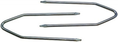

Les rivets viennent en remplacement de l'outil d'extraction pour autoradio,
J'utilise des rivets mais ça marche aussi avec des clous du bon diametre, des tournevis fin...

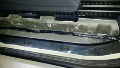

Pour le passage du câble vidéo de l'avant jusqu'au coffre, j'ai fait suivre le câble sur le gros toron qui descend derrière la colonne de direction et qui passe dans la goulotte coté gauche. Ensuite je l'ai fait remonté dans le passage au dessus de la roue.
Photo du passage du câble dans la goulotte.

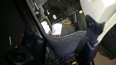

Une dernière photo du passage de du câble dans le coffre au dessus de la roue.
Passage du câble au dessus de la roue.

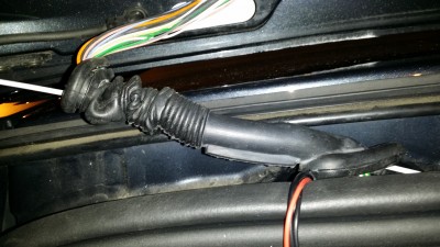

Bonsoir, j'ai fini l'installation de ma caméra. Je complète le tuto.
J'ai choisis une installation sur le hayon juste au dessus de la plaque d'immatriculation.
Grosse galère pour passer les câbles dans le passe câble entre le coffre et le hayon, plus d'une heure de tentatives pour y arriver. J'ai trouvé la solution en compressant le passe câble en caoutchouc et en passant une tige rigide.

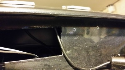

La caméra est vissée à coté de feu droit d'éclairage de plaque. Le câble passe par le feu de plaque, j'ai légèrement creusé dans un angle pour faire passer le câble.

C'est fait j'ai installé la caméra sur le haillon à gauche des feux de la plaque.
J'ai fait passer le câble vidéo du tableau de bords jusqu'au coffre par le côté gauche. Pour passer les câbles vidéo + alim. jusqu'au haillon il faut dégrafer la garniture du toit (Comme j'avais également l'antenne GPS à remplacer, il fallait bien que je me lance un jour). Pour cela il faut enlever entre autre les poignées de maintient. J'ai un peu galéré pour la première jusqu’à ce que je comprenne comment les démonter. Il faut deux petits tournevis plat et une pince à becs courbés.
N'ayant pas réussi à passer la cosse RCA vidéo dans la gaine en caoutchouc qui accède au haillon, j'ai utilisé une rallonge vidéo, coupée une extrémité puis passé le tout à l'aide d'un tir-fils. J'ai ensuite soudée une nouvelle fiche RCA et branché le moins de l'alim sur la masse du véhicule et le plus sur le fil blanc venant du feu de recul.
La caméra permute dès le passage de la marche arrière (bien plus rapidement que sur ma ZOE) et le capteur de reculs BIP toujours en complément. J'ai juste dû rajouter une entretoise (chute de lino à clipser) sous la caméra puisque le haillon cachait la moité supérieur de l'image. Une fois le coffre fermé, la caméra se fait très discrète. Il faut se baisser pour la voire.
Merci à ceux qui se sont cassé les dents sur ce sujet, pour nous permettre d'installer notre caméra à moindre frais.
