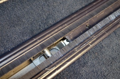

Glissière avec embout cassé

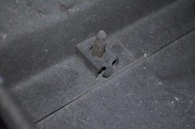

Ils sont en effet fixés par 5 vis emprunte Torx au fond du rail, et traversent le plancher pour se retrouver à l'air libre sous le véhicule => corrosion et saleté sont au rendez-vous :(
Extrémité d'une vis de fixation
Personnellement, j'ai mis 2 WE pour avoir les 5 vis, se munir d'un bon outil Torx, surtout ne pas forcer car l'emprunte n'est pas profonde et le dérapage très facile :shock:
Dévisser, s'arrêter quand ça force trop, mettre du dégrippant, revisser, puis recommencer ! Le dégrippant marche bien entre 2 WE, c'est comme cela que j'ai eu les vis les plus récalcitrantes. En effet, certaines ne sont pas accessibles sous le véhicule pour utiliser la brosse métallique (échappement, réservoir d'essence) et là il n'y a que le dégrippant ... ou les cierges :mrgreen:

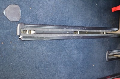

Une fois dévissé, le rail se sort sans problème car il est posé sur le plancher :

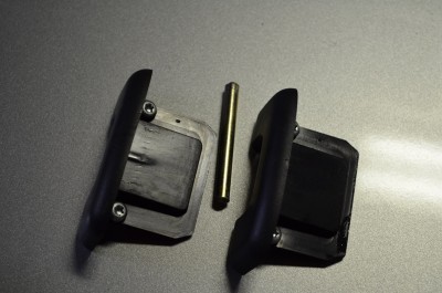

En extrémité du rail, un embout en plastique qui est assez fragile et fini par casser dans le temps :
Ces embouts sont fixés par 2 vis emprunte Torx peu accessible avec un embout car le rebord en plastique gêne pour y accéder:
Les 2 embouts d'extrémité du rail

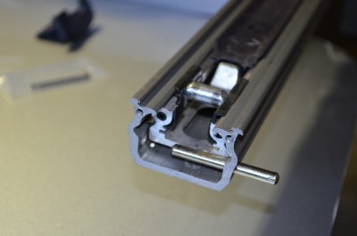

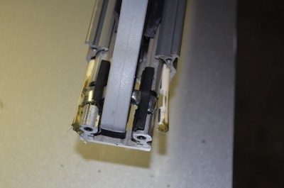

Une fois les embouts enlevés, on peut enlever l'habillage (petite brosse) en la faisant glisser le long du rail (encoche dédiée). Le bout du rail est alors équipé d'un arrêtoir pour empêcher les charriots dans le rail de sortir :
Il se sort avec un chasse-goupille ou un tournevis qui ne craint rien

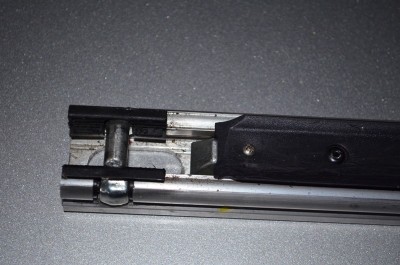

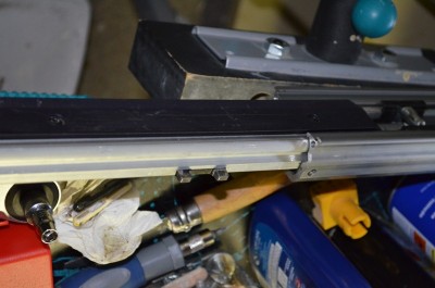

Le charriot de sort et possède 2 petites pièces en plastique de part et d'autre l'aidant à coulisser dans le rail :
Sortie du charriot à l'aide de l'outil dédié dans le coffre de l'Espace

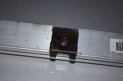

Le charriot s'ancre dans le rail à l'aide de la pièce suivante :
2 encoches sur le côté bas du charriot
Cette pièce coulisse latéralement afin de libérer le mouvement du charriot :
Vue de dessous du charriot

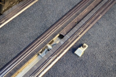

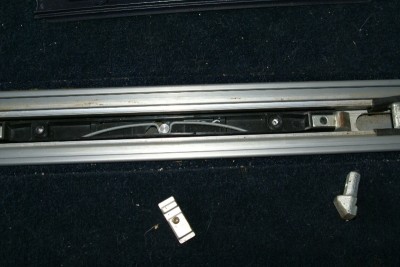

Ainsi, l'appui sur l'extrémité du charriot en s'aidant de l'axe fixe du charriot libère les encoches ... Sur la photo suivante, une pièce métallique sur lequel le siège se clipse est cassée et libre du charriot. Si cette pièce s'enlève complètement, le siège ne coulisse plus (seconde photo) ! Cette pièce est fixée d'origine par un rivet en plastique qui finit par casser (j'en ai 3 de cassés sur mon Vaisseau) :roll:
Attention également : si la pièce n'est pas au fond de son logement, le siège ne peut plus se remettre en place ...
Pièce libre ...
Pièce libre ...
Pièce enlevée complètement
Si vous avez un problème similaire, je vous rassure tout de suite : inutile de démonter le rail : comblez le trou au centre de la pièce et fixez la avec une vis à travers le dessus en plastique.
Réparation simple
Réparation simple
Il faut juste s'assurer que la tête de vis n'est pas trop haute pour gêner le mouvement du siège :mrgreen:

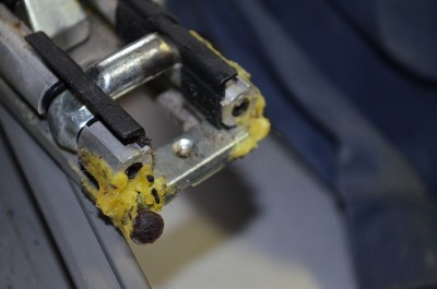

Enfin je mets une photo de l'extrémité d'un charriot avec une pièce dont je n'ai pas compris l'utilité :oops:
Petite pièce métallique en extrémité de certains charriots
Ce dernier point n'a pas fini de faire parler les bricoleurs :mrgreen:

PeteTheCoyote a écrit : Enfin je mets une photo de l'extrémité d'un charriot avec une pièce dont je n'ai pas compris l'utilité :oops:
Salut Pete :wink:
Alors là... c'est THE question ( avec l'accent :lol: )
J'ai tenté de voir, trouver a quoi cela sert... pas de réponse ! :roll:
La seule piste sérieuse que je croyais tenir.. cela faisait penser a un guide... mais cela ne m'a convaincu
Re: [Tuto] Glissières sièges arrières
Posté : 15 nov. 2014, 18:52
par pub2n
Merci pour ces images ;)
Une butée ou l'insertion pour passer la poignée magique ?
