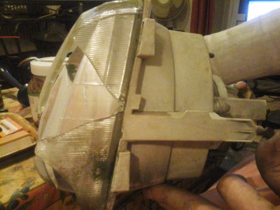

Avec la saison je fais régulièrement le constat que l'éclairage de nuit de mon carrosse est décidément bien faible.
Les phares ne sont pas piqués, bien réglés mais peu de visibilité, encore moins quand je croise des phares bien blancs des voitures récentes.
Je me demande donc si en changeant d'ampoules il y a moyen d'améliorer la situation.
Actuellement j'ai des H4 de marque ???
J'exclus les kit xénon, chers, mais quel changement faire?
J'ai fait une recherche sur le forum mais je n'ai rien trouvé.
Peut être certains d'entre vous ont réussi à améliorer la visibilité de nuit?
Si oui quelles ampoules?
Dans l'attente

en premier coup, je verifierais l'etat de la conectique, masses, relais, sur le faisceau des phares pour n'avoir pas d'oxidation = faible amperage
comme ça vous allez etre familiarise un peu avec le faisceau et vous pouvez comprendre si on peut changer un relais ou pas pour metre des ampoulles plus puissantes
la surface dedans les phares est en bonne etat et pas de poussiere ?

Ce n'est pas catastrophique comme éclairage, les pleins phares sont bien mais les feux de croisement vraiment pas terribles et quand je croise certaines voitures équipées Xénon sans doute là il y a tellement de contraste que je ne vois pas grand chose.
Sur ma moto j'avais une meilleure visibilité, idem sur mon ancienne golf de 1996 pourtant.
Je pensais donc que le faible éclairage était du à l'ancienneté de conception des phares (les années 80).
A priori bon état général pour la surface intérieure des phares, un peu de de poussière mais pas des kgs autant que je puisse voir, quelques points de piquage de rouille mais peu. Je ne vois pas bien comment nettoyer l'intérieur très peu accessible. Démontage et pinceau?
Connectique, masse et relais semblent OK, de même que le réglage en hauteur (j'ai fait vérifier 2 fois par un garage et pas d'observation au contrôle technique).
Les 2 ampoules sont des H4 60/55, l'une est assez ancienne l'autre a 4 ou 5 ans.
Je m'interroge surtout sur de nouvelles ampoules soit d'une marque qui dit 50% de lumière en plus soit de type 90/100 mais qui me posent question avec cette puissance déjà pour le faisceau etc.. sur une voiture de 1990 et aussi d'un point de vue réglementaire (autorisées ou pas).

marco28 a écrit : A priori bon état général pour la surface intérieure des phares, un peu de de poussière mais pas des kgs autant que je puisse voir, quelques points de piquage de rouille mais peu. Je ne vois pas bien comment nettoyer l'intérieur très peu accessible. Démontage et pinceau?
Re: ampoules de phares
+1 pour les masses, cosses ... et platine fusible
Mesure la tension aux ampoules, ampoules allumées .
4 a 5 ans pour une ampoule, c'est aussi beaucoup
Pour le reste, essaie night breaker, night guide ou all weather sur le moteur de recherche
une piste au passage
https://www.passion-espace-club.com/view ... 47&t=26049

Batterie changée en septembre, platine de fusibles en juillet donc OK.
Masses à vérifier, cosses et câbles d'alimentation d'époque (câbles durcis bien sûr).
Je vais nettoyer les contacts quand même et changer les ampoules.
Je ne savais pas pour la dégradation avec le temps; l'une a 5 ans et l'autre plus de 7 ans.
Le souci nouveau c'est qu'il y a de plus en plus de Xénon (ou autre) dans mon secteur et sur les petites routes que je fréquente quotidiennement dans les croisements de véhicules le contraste est violent.
Pour le changement de phares on verra plus tard, je mets cela sur la liste des choses à faire, liste assez longue, l'âge n'ayant pas que des vertus.
Encore merci.

marco 28 = peut etre une réévaluation pour metre un kit xenon de base, tu baises un peu mme la conso sur alternateur, et devant, deja une autre chose
Le plus sérieux :
- un bon état du chrome
- une bonne masse
- de bonnes ampoules ( et je le répète... cela se change par paire !! )
Pas dans ce genre d'optique... déjà pas top dans ceux du série II... idée ridiculel'espace a écrit :bonjour
Le plus sérieux :
- une bonne masse

Kit Xenon?
J'hésite pour le prix déjà, j'ai d'autres priorités pour l'entretien du carrosse (je viens de changer les courroies, les bougies et je dois encore changer les roulements à l'avant + une rotule de suspension supérieure).
Mon budget, hélas limité, m'incite à faire des choix et l'entretien "courant" pour une voiture de 24 ans passe avant, d'autant que j'ai le CT en mars prochain.
En plus j'ai cru comprendre qu'il fallait aussi pour installer le dispositif Xenon de façon réglementaire, assurer le réglage automatique de l'assiette des phares et leur nettoyage.
J'ai mal lu ou compris ce que j'ai trouvé sur divers forums?
En l'état c'est un peu trop: le carrosse est de 1990, 24 ans, faut assumer l'âge, mettre des limites.
C'est un point de vue perso bien sûr.

Oui Pontiac, j'ai lu le sujet ouvert sur l'espace II dans lequel vous parliez des ampoules X treme.
Je vais essayer cela, vérifier les masses aussi (autre sujet développé sur le forum) et mettre le changement de phares dans la liste des options 2015 si le carrosse ne décide pas qu'il y a urgence d'ici là.
Pour le nettoyage du chrome je ne vais pas y toucher: j'ai lu dans le sujet cité que la surface se rayait facilement (ni pinceau ni chiffon) en plus compte des quelques (rares) points de piquage déjà présents je ne veux pas prendre le risque de l'eau chaude avec nettoyant ménager que vous recommandez. Cela peut améliorer un peu à court terme mais je crains que cela ne dure pas.
Encore merci pour vos réponses.
marco28 + pour faciliter le demontage/désassemblage du phare, il est bien de pouvoir traviller dans un ambient bien chauffé, et avoir la possibilite de chauffer un peu en plus le phare , le positioner sur un radiateur de chauffage central comme exemple
pour la refection du reflecteur, avec du chromage, on peut le faire, seulement il faut avoir la chance de ne pas avoir des points de rouille sur la face interieure du reflecteur (si pas de reflecteur en bon etat, on peut surfacer les points de rouille avec soudure TIG et fil cuivre)
le chromage doive etre fait complet, tous les 3 couches, sinon pas de durabilité en temps; il faut trouver un "chromeur" qui a en stock des brosses de polissage en feutre faites sur messure pour pouvoir faire tous les grades de polissage dedans
on va voir sur les photos ...
harry
- Messages : 2322
Bonjour.
Expliquez-moi comment vous faites pour décoller la vitre du phare, parce que moi je viens d'essayer :
Harry. A+
Harry. A+
jz vois que vous avez des phares du esp 1 ph 2, pas des phares de la premiere serie ... enfin ...
avec un peu d'essence sur le doigt, il faut tester quell type de plastique on a pour la carcasse arriere ; l'essence va dissolver le plastique ou non
si l'essence est trop forte, il faut esseyer avec du gasoil ou petrole, avec un petit pinceau de metre autour le phare , sur le plan de jointoure pour rendre le mastique plous mou (en fait le produit petroliere va dissoudre un peu le mastic)
c'est sur que apres une seule couche de petrole pas de resultat "minute"
maintenant, d'une vieille lame de scie à main pour metal, on va fabriquer cet outil http://www.metabricoleur.com/t5348-scier-plexiglas
avec celui là ou va enlever du mastique dedans le "canal" entre le bord du glace et le rebord du carcasse en plastique
baigner de nouveau avec du petrole et vous arrivez avec patience à deccoler les 2 pieces
normalment c'est une operation de faire en aout (chaud d'ete) mais ...il faudrait étre preventiff ...
autres demandes ?
autres demandes ?
Une seule méthode pour décoller sans risque, le four ... il doit avoir la méthode quelque part dans une des sections
et ne surtout pas utiliser d'objet contendant ... le verre n'y résisterait pas
Quant à la solution du poste à souder cela suppose que l'en ai un ...
