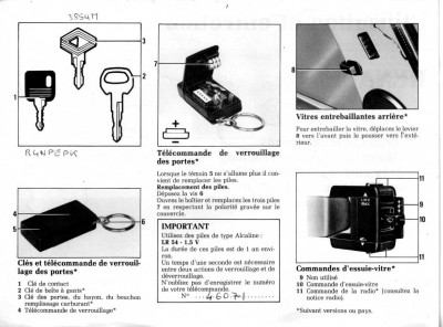

Je viens d'acheter un Espace 1 de 1985, la télécommande ne donne pas signe de vie. Elle ne ressemble pas au modèle décrit dans la notice d'utilisation. Je l'ai ouverte il n'y a qu'une pile et il me semble que ce n'est pas le bon modèle, il 'y a pas de place pour en mettre 3.
Pourriez vous me donner votre avis?

Je viens de tomber sur la meme question de franckyrich3, je m'excuse j'ai été un peu vite dans ma démarche. J'avais pensé à une pile unique cylindrique genre testeur multifonctions de longueur 1 cm.
Je me demande quand meme quelle est la référence des piles à acheter, LR43 ou LR44 par 3?
Messages : 10571
Re: Piles de la télécommande
le livret a été imprimé avant la modification
aucune espace n'a eu celle présentée dans le livret conducteur
il s'agit de 3 piles alkaline LR54

Merci orval56 pour cette précision, en attendant j'ai nettoyé l'intérieur, c'est là que j'ai constaté que la cellule était desoudée.
J'ai essayé l'ensemble démonté avec une grande pile 4,5 V, la led rouge s'allume, reste plus qu'à espérer que çà fonctionne sur le véhicule :D

J'ai la même 2000TSE que toi Antoine57.
voici la doc en ma possession, tu dois bien l'avoir Vincent.
Télécommande 2000TSE

troublouse a écrit :Bonjour,
Yves
of course
même l'adenda des premiers 84...car livret imprimé trop tôt avant la modification :roll: :wink:

En effet ma notice d'utilisation et d'entretient date de 1984, donc antérieur à la date de fabrication du véhicule ce qui peut
expliquer que la télécommande représentée n'a pas vu le jour. Merci pour vos commentaires.
