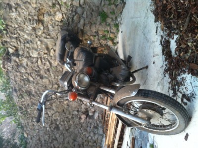

Ce soir j'ai sauvé une petite moto de la casse
Elle a été stockée il y a 4 ans dans la cave cooperative viticole fermee de mon village
Depuis, le proprio est parti sans laisser d'adresse...
Je vais la retaper et faire une CG collection
C'est une Honda 125 CMT de 1980/81
Elle servira a ma compagne et a son fils de 17 ans pour se faire lamain
Voici la bete "sotie de grange" Dan

une photo moins flou pour ce rendre compte du travail à faire
Re: Moto 125 sauvee de la casse
Dès demain en plein jour!
Je ne dispose que de mon tel pour les photos
Je suis comme BIIIPPP !
J'ai pas d'apn !!!

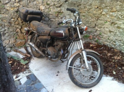

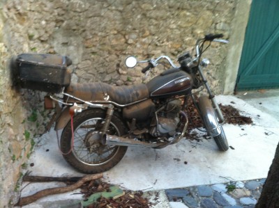

Voici des photos plus claires :
Reste plus qu'a faire les demarches pour une carte grise collection
Dan
Dan
J'oubliai:
Elle est complete et il y a meme la clé !

un bon lavage et tu nous refais une photo
c'est le twin honda c'est increvable ,il faut bien nettoyer la crepine et regarder les supports d'arbre à came si il n'y a pas de jeu
je serais toi, ouverture du carter d'huile nettoyage complet au petrole ou gazole une bonne RMA de la moto ?soufflage de tout les trous de graissages
mise en route avec une huile bas de gamme revidange à chaud et remise en huile avec de l'huile leclerc'auto) equivalent aux marques de moto
