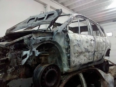

En cadeau, une photo de mon ex scenic volé et brûlé :/
Scenic brûlé :/
Scenic brûlé :/
