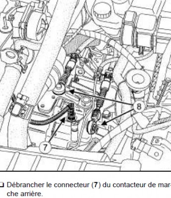

et est il facile de le changer moi meme ce capteur de marche arriere
si oui quelqu un a t il une photo pour me montrer ou il se trouve

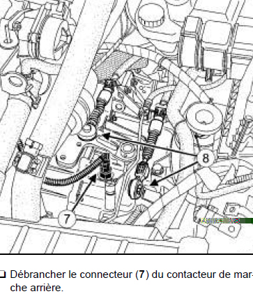

Si cela peut t'aider :
Malgré tout, même si tu remplaces toi-même ce contacteur (ou le répare), il est possible que le défaut s'affiche toujours et qu'un passage à la valise soit nécessaire pour l'effacer.
Tu peux faire le test suivant : si ton contacteur de marche arrière est défectueux, tes feux de recul ne doivent pas s'allumer lorsque tu passes la marche arrière.Malgré tout, même si tu remplaces toi-même ce contacteur (ou le répare), il est possible que le défaut s'affiche toujours et qu'un passage à la valise soit nécessaire pour l'effacer.

Pour le contacteur tu peux le trouver sur EB.. pour moins de 30 euros avec le logo renault dessus.
J'ai changé le mien en 2012.
Il te faut une douille rallongée de 17 de diametre car le contacteur est assez long.
Il est de couleur vert et tu dois le voir en écartant les tuyaux à côté de la batterie
Ce n'est pas compliqué

alors j ai changé le capteur de marche arriere mais toujours les voyants allumés- a moins qu il faille repasser par la case renault ?
j ai remarqué quelque chose....quand je debranche la batterie et que je la rebranche quelques temps apres et que je met le moteur en route le defaut n y est plus ,par contre des que je passe une vitesse (ou la marche arriere)pas vraiment identifier si c est juste sur la marche arriere le defaut reviens de suite
donc j imagine que le probleme ne doit pas etre resolue
si sa peut mettre quelqu un sur la voie ....je suis a votre ecoute

Quand je te demandais si tes feux de recul s'allumaient lorsque tu passes la marche arrière, c'était pour vérifier que ce capteur fonctionne et c'est le cas. Ce capteur n'est donc pas à l'origine de ton problème.38-david a écrit :bonjour
Il faut passer à la valise sans quoi, tu risques de remplacer beaucoup de pièces de façon hasardeuse. Seule la valise indiquera l'origine du problème.

bin je l avais deja passer a la valise et renault ma dit de changer le capteur de marche arriere
mais le defaut n etais pas clairement identifié au niveau de la valise
voir ci dessous...
voir ci dessous...
38-david a écrit :je viens de passer a la valise chez renault
conclusion il n on pas pu effacer le defaut
car d apres eux parmi les defauts il fallais reinitialiser les feux aux xenon
mais il n y sont pas arriver car apparement il y aurait selon eux le contacteur de marche arriere a changer car il fait 2 fonctions
1 pour marche arriere et l autre indique le point mort pour les feux ma t il expliquer
enfin bref 27e dans le c....l et un devis pour changer le capteur a 102e
je vous donne la liste des defaut si sa parle a quelqu un
CC1 court circuit au + 12volts
1DEF incoherence du signal entre le capteur et la boite de vitesse
2DEF signal hors limite basse
CC0 court circuit a la masse
3DEF probleme d alimentation du capteur
- nagrrra
- Messages : 1717
Re: voyant defaut + P
C'est à Renault de trouver le problème (c'est leur métier, non ?). Ils ne sont pas là pour t'indiquer les codes erreur et te laisser te débrouiller avec un forum. Tu devrais changer de garage afin que ton problème soit traité différemment.
- Messages : 13598
Néanmoins je commencerai par voir le code CC1, de lui peuvent découler tous les autres !
