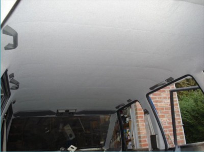

- Messages : 10587
Re: Nouveau Ciel de Toit pour mon TSE
c'est un modèle avec les arceaux ?? (avec des tiges métalliques ?)
question:
est ce que du velour gris( ou de la feutrine ) doublé avec du molleton dont on se sert pour le tissu tendu en revetement mural ne ferait pas l'affaire?
un patron en papier kraft avec une marge de 4 ou 5 cm peut convenir...
Dan
question:
Dan
- Messages : 10587
j'ai le fournisseur, et en plus le patron...vu que c'est fait sur le 42camion rouge a écrit :salut
question:
Dan
voir blog pages 18 et 19
http://espacep23.skyrock.com/18.html
http://espacep23.skyrock.com/19.html
résultat :
