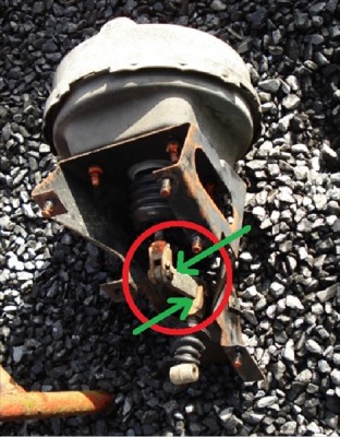

je dirais dans un premier temps de bien pulvériser du dégrip sur l'axe du pédalier intérieur et également sur les articulations qui sont sous le mastervac.
voir photo :

Merci pour l'information et la photo claire des pivots qui peuvent être saisis. Je vais enquêter et de faire rapport.

Ce pivot a ete saisi
disposition générale
Ce pivot OK
Ce pivot OK
L'autre extrémité de la broche de pivot saisi.

Je ai tapoté sur l'axe de pivotement avec un arbre de plus petit diamètre, laissant en place pendant que je nettoyer et graisser le pivot enlevé puis remplacé.

vu l' état du maitre cylindre et du Mester-vac :( , je changerai au moins le premier et je pulvériserait du Rustol en bombe sur le second après l' avoir dérouillé à la brosse. Il ne faut pas plaisanter avec la sécurité!
