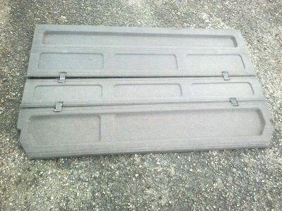

bonjour, puisqu ' on parle de cache bagage, voici celui que j' ai trouvé ce WE sur LBC: 5€ et à quelques KM de chez moi à Caluire et Cuire (69)! Juste besoin d' un coup d' aspirateur et de shampoing moquette.
Les autre que je voyais étaient tous à l' autre bout de la France et pas tous en BE. Ce sont surtout les charnières en plastique qui sont cassées en général et ça se vend autour de 30-40€.
J' avais déjà les cornières, car en 2004, j' avais trouvé l' ensemble sur le 42. 0r, à l' époque, je savais que ça existait, mais pas à quoi il ressemblait. C' était mon ex qui est allée le chercher et quand j' ai regardé pour le monter, le cache-bagage était en en toile rétractable, avec une référence Citroën dessus! Le cache d'origine avait dû être perdu et remplacé par cette bidouille or, je voulais un truc d' origine.
Je vais pouvoir enfin équiper mon engin! La seule chose que je ne sait pas est la position exacte des cornières, si quelqu' un en a d' origine, merci pour une photo!
PS: pour ceux que ça peut intéresser, le gars vend aussi une paire de barres de toit Thulé 5€. il n' a pas mis de photo, mais j' atteste qu' elles sont en TBE. Je ne lui ai pas prises, car j' en ai déjà. C' était sur son TXE qu' on lui a volé il y a 5 ans et qu' il a retrouvé abimé et sans ses sièges, donc destination ferraille. Il le regrette beaucoup.
Il existait 2 options couchage: Un pour enfant, qui consistait en un matelas en mousse qui se posait sur le cache-bagage et un pour adulte, plus épais, qui se posait sur les sièges AR repliés. cf le dépliant publicitaire Renault d' époque.
