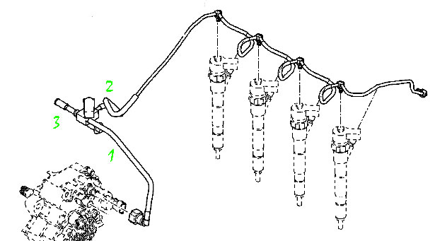

C'est apparemment le raccord plastique qui fait partie de la bifurcation du retour, et la partie la plus fine cf la première image
Ce serait sur les 2 autres tuyaux, ce serait plus facile, les diamètres sont plus gros .
Re: sos j ai casse un truc
Une image pour éclaircir le problème :
Ce serait le raccord 2 qui est cassé selon la première image
